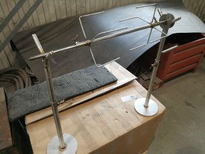

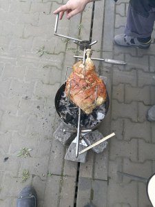

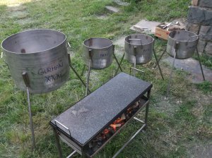

akurat ze 3,2 a 4mm ? no neviem, na moj vkus hrube - u mna je najoblubenejsia 1,6 max. 2,0mm - az sa naucis podavat drot, pri 3,2 nebudes vediet, kam s prebytocnym materialom big_smilebig_smile
ale ako drziaky na gril, alebo kotlik super big_smilebig_smilebig_smilebig_smile
http://www.svarforum.cz/forum/uploads/thumbs/2227_dsc_0029_1.jpg
http://www.svarforum.cz/forum/uploads/thumbs/2227_img_20190518_140152.jpg
http://www.svarforum.cz/forum/uploads/thumbs/2227_img_20190519_113212.jpg
obcas je treba okrem prace aj mensi reset.... trosku volneho casu v praci... nejaky prebytocny material..... a uz to frci.... big_smilebig_smile
Editoval rcp (22-05-2019 00:05:57)
