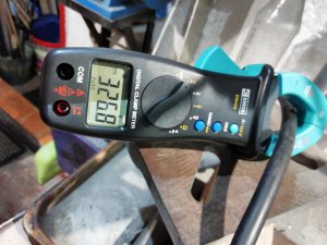

Jinak koho by zajímal výkon u 0.8mm drátu, tak v manuálu jsem se dostal přes 300A

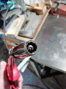

Tohle odnesla špička, která částečně odtavila...

A to prosím na 230V ale s jištěním 20A... U 16A by to asi ten jistič vyhodilo...

Jinak koho by zajímal výkon u 0.8mm drátu, tak v manuálu jsem se dostal přes 300A...
No a pak že to nejde/je to nemožné! 327A z jedné fáze...  big_smile  (prosím nekamenujte mě, prd tomu rozumím, jen už se to tu párkrát řešilo a i já elektroanalfabet chápu, že existují nějaké fyzikální zákony, které moc obejít nejde)

Ale těch 300A jste měl na tom 20A jističi? No já to tak pochopil, nebo jestli ne, tak svářečka píše blbosti.

varok: ano tohle bylo na tom 20A jističi... Jinak to nepsala svářečka, ale klešťový multimetr při měření na kostřícím kabelu... wink

Aha, takže by to mělo být přesnější.
