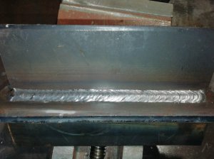

Trochu mi na ní vadí, že nemá plně manuální režim . Pak že má synergii vyladěnou pro plyn 75%Ar+25%Co2 (takovou směs tady snad nejde ani koupit). Nicméně i tak vaří velmi slušně se směsí 92/8 a bez korekcí. Alespoň teda zatím ocel.  Nerez a hliník testnu zítra...
Jeden z testovacích svárů na cca 160A (v nastavení síla 5mm)..
http://www.svarforum.cz/forum/uploads/thumbs/3218_img_20190216_170058.jpg

Tak to ovládání je totožný jako náš Lincoln, ale software je zase kopie US 210ky a naši 200.
Jinak oproti našemu Lincolnu je to dost šizung. Lincoln má ocelový přední panel, větší ovládací prvky a přehlednější software. Nás Lincoln má komplet jak syn mód, tak manual mód. Což nechápu, proč zde není.
