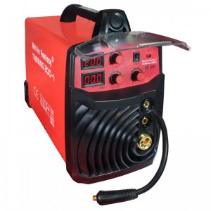

Jinak už můžu prozradit, že další dnes testovaný vzorek byl "TWINMIG 200-IG Welder Fantasy"
http://www.svarforum.cz/forum/uploads/thumbs/3218_svarovaci-inventorovy-poloautomat-twinmig-200-ig-regulace-indukce-fcaw-welder-fantasy.jpg
Jak dopíšu recenzi a postahuju fotky, tak přidám odkazy... wink

Na ten twin mig jsem zvědavý. Něco hodně podobného mi neustále vnucoval jeden prodavač ve svářecí technice. Prý super mašinka, lidé to hrozně vychvalují. Počkám si na vyjádření profíka. smile

Tak to som zvedavy co na to povies relik. Kupil som ten twinmig rok dozadu na stavbu a podla mna je to fakt super masina. Hlavne pomer cena vykon. Mna stala z polska aj s vymenenym horakom (origo je tazka bieda) do 300e....
https://drive.google.com/open?id=1nqgNA … TrojdtCSF5
https://rellik.rajce.idnes.cz/Twinmig_200-IG/
Tady jsem svářečku nemohl rozebrat, jelikož byla zaplombovaná. Nicméně co jsem si prohlédal "interiér" přes přední celkem řídkou mřížku, tak jsem zjistil, že hlavní deska je stejná jako v té žluté minulé svářečce. Horní jsem moc neviděl, ale tady bych na 50% řekl, že je taky stejná, jen má navíc vyvedený potenciometr na tlumivku. Celkově je zpracování svářečky totožné - jen má jiný obal. wink

Aj ked pises ze to ma vnutri rovnake dosky ako tebou testovana predchadzajuca zvaracka tak rozdiel tam asi bude. Tato cervena polska ma prefuk, priblizenie drotu aj dofuk (pevne nastavene) aj zavadzanie drotu. Mozno by stalo za to napisat aj aky drot bol pouzity. Mne sa moc nelubila pri 0.8 drote, po vymene za 1mm sa to pocitovo zlepsilo. Co sa tyka tlumivky, tak bud ma strasne maly rozsah alebo moc nefunguje. Zmeny v horeni obluku su minimalne ci je min alebo na max (zvaranie zeleza).

Michal84: 1 drát už mi přijde na to malé klubko moc tlustý a tím pádem zdeformovaný nakulato. Pak to může dělat problémy u podávání drátu, proto používám Ø0,8. A ano jediný rozdíl mezi žlutou a červenou je ten, že žlutá nemá tu regulaci tlumivky. Předfuk, dofuk atd je stejné. Jinak ta tlumivka má velký rozdíl pokud je na "nule" nebo naplno... To si pořádně vyzkoušej... Když budeš svařovat řekni někomu ať ti při sváru dá z maxima minimum... Uvidíš jak ti to začne prskat... wink

"Zvaracka nema spomalene priblizenie dratu pre zapalenie obluku"
Ja na internete rad aj citam a nielen pozeram obrazky a toto som si zapamatal z testu tej prvej zvaracky. Preto som to spomenul ako rozdiel lebo tato cervena to ma. Inak ja som jednicku drot dal prave koli dlzke horaka (4m) nech to ta dvojkladka pekne potlaci. Mam vyvarene dve 5kilove spulky a tretia je uz tak v polovicke a zatial to funguje najednicku. Tlmivku skusim vyskusat ked bude na blizku frajerka, nech mi s tym potoci 😉

Tak toho zavádění drátu jsem si teda nevšiml... Půjdu to ještě testnout a případně opravím... smile

Michal84: tak jsem to testnul... Najizdeni dratu je opravdu cca 50% takze recenzi upravím. Nicmene je to poznat jen pokud jsem dal hubici od svarence. Normalne to poznat moc nejde. Proto i takovy zaver. Vyzkousim kvuli tomuto i tu zlutou.. Myslim, ze to bude to same... Diky za upozorneni... smile
