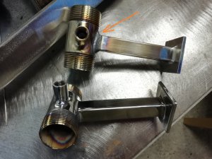

zdravim, zvaram si taketo konzoly,  je to potrubie na kratkodobe použitie /asi mesiac/ na obyčajnu špinavu vodu, tlak 2-3 atmosfery.
takže na tomto podfuk neriešim aj ked viem že by to malo byt ale by mi to velmi skomplikovalo život. stači ked to popredu na tlak 10atm otestujem.
ale čo sa chcem opytat:
ked zrobim škaredy zvar /čo je dost bežne/ možem ho potom poroztahovat elektrodou aby sa viac podobal na potrebny? ....aby som nemusel tak vela brusit?
Robi sa to ked treba?
ak ano  je potrebne najskorej odstranit to zadymenie na zvare? alebo netreba? a ked davam dva zvary na seba nevadi že je spodny začmudeny? alebo ho najskorej okartačovat?
ide mi o to že inač by som mal vela brusenia, chcem to dat takto na lesku, s rotačnymi bruskamy to da vela prace, a opravit roztahanim ho, by dost pomohlo...
  dik za info...

Rozlít podruhé to můžeš, ale o to víc bude materiál přepálený, takže ani to očazení nemá smysl kartáčovat.
Opravdu je nutné to dělat z nerezu, brousit to a leštit, vzhledem k zamýšlenému použití?

a ked je ten material takto opravovany a prepaleny, ma to vplyv na kvalitu zvaru/pevnost, odolnost/ ?
V tomto pripade čo robim teraz ako pišem to nevadí, tam by stačili aj plastove trubky, je to len odskušanie určitej technologie či funguje. ale kedže tam ide kopa drahych sučiastok tak sa tam nerez strati a ja si možem zazvarat s tigom a bude to lepšie vypadat.
ide mi o to ked v buducnosti na niečom doležitom dobabrem zvar či si možem dovolit na potrubi to dodatočne rozlievanie bez vyčitiek svedomia../ to už samozrejme s podfukom/...... aby to nebol cele podfuk...smile

Největší vliv to bude mít na korozivzdornost.
Ale nejsem metalurg ani svářeč, snad se ti s objasněním problematiky ozve některý profesionál.
