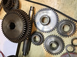

http://www.svarforum.cz/forum/uploads/thumbs/8233_img_1175.jpg
takhle vypadaji ta kola ted. a to 43Z bude nove a 24Z taky. a budou myslim z C45 oceli. tak jsem myslel ze abych to udelal poradne, znovu rozebirat se mi to nechce, tak bych mel asi udelat i to zaklaleni
#189 26-10-2020 15:26:49
Re: Klimbíkův Strigon MF 250
Klimbiku. Oceľ c45 je tuším bývala 12050 a je kaliteľná. To povrchové kalenie ktorí spomínaš nemusí byť vhodné pre tak malé moduly zubov. Ten indukčný ohrev by mal zabezpečiť ohriatie povrchu, ale nevieš do akej hĺbky tí teplota nad ac1 pôjde, nakoľko vrchná vrstva ohrieva tie vrstvy pod sebou a záleží na výkone aj frekvencii indukčnej peci aký čas to bude trvať. Pre tak malé moduly zubov je lepšie cementovanie, pri ktorom nauhličenie prenikne do hĺbky radu desatín mm. C45 sa však na cementovanie nehodí. Takže radšej nechaj tak ako to je, aby si nemusel tu strigu, či strigoňa rozoberať znovu a nosiť kolesa k dentistovi.
#190 26-10-2020 17:16:09
Příspěvky: 3178
12050 je ocel určená k zušlechťování. Což není totéž, co kalení.
#191 26-10-2020 17:57:17
Áno, ale klimbik to chcel indukčne kaliť.
#192 27-10-2020 00:29:41
klimbik
Registrovaný: 30-12-2017
Příspěvky: 380
No myslel jsem ze tak podle te barvy zmenene na obvodu, ze by se takto mohlo prave projevovat to kaleni. Nevim jestli cementovani taky udela takovou zmenu barvy, nebo jestli ta puvodni kola byla z jjneho materialu a ten zas na kaleni vhodny byl. Samozrejme kdybych to fakt mel nechat takhle bez upravy, tak by mi to ulehcili zivot, ale nechci neco zanedbat zbytecne. Jak mi kola prijdou, tak jeste na soustruhu upravim sirku a muzu tim padem hned montovat.
#193 27-10-2020 06:36:52
12050 ide normalne zakalit, da sa spravit tak 40-44 HRC. Na menej namahane veci inu ocel nepouzivam. Ale davam kalit normalne do pece cely kus. Zuby s c45 idu indukcne kalit, nakoniec sa to da normalne kupit v obchode, napr. v haberkorne.
