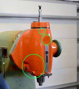

http://www.svarforum.cz/forum/uploads/thumbs/3922_repas.jpg
cely cas som cakal ze sa dozviem ako repasovat taketo defekty no skoda
... nedozviem sa ale tmelit nieje na to nejaky iny figel?
poviem to tak ked som videl ako trencan opravuje sustruhy neverim ze sa stym tak pracne serie ale ma to ako nove...

Ja myslim ze to zadne srani nebude. Vemu kit na auta, zaplacnu to a pak zbrousim lehce a mam to smile

Ja len cakam ze sa ozve niekto kto to uz robil. BODY tmel je prasarna, skor ked bude dolu hlava
skusit nejaky Filler/plnic len som cakal ze sa ozve SOxxx alebo niekto taky ci je to schodna cesta.

tak plnic je spis az uz to bude vykitovane, to se neda plnicem zarvat takove diry jako tam mam ja

Ano, vytmelit. Plnič není na vyplnění děr, ale na sjednocení povrch před lakem. Já jsem dával "revitavizoval" V16. Také tmelil, protože jsem na vrch dával jen syntetiku, tak jsem to po vykytování a přabroušení přestříkl nějakým základem. Takto vypadal ten šrot pře upravou:
