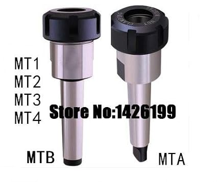

Čínani ti pošlou sklíčidlo s trnem se závitem M14, tak ty začneš vyrábět novou upínací tyč. Místo abys ten trn z hlavičky vyrazil a koupil si třeba v kovonástrojích správnej trn s tvým závitem. Nebo úplně bez závitu, stačila by ti na konci trnu ta placka, jako maj vrtáky s morse kuželem.
#73 15-02-2019 09:44:34
klimbik
Registrovaný: 30-12-2017
Příspěvky: 380
Re: Klimbíkův Strigon MF 250
a ja tam muzu mit jen tu placku? to nemusi byt upnute tim trnem? ja jsem ho nekoupil zaprve ze by to bylo drazsi tak aspon trikrat a zadruhe ze stejne se to beztak jeste nekdy stane, ze budu mit m14 v nejakem dalsim nastroji, to je jen otazka casu.
#74 15-02-2019 09:57:11
Příspěvky: 600
"Plackou" je myšlen unašeč?  lol
#75 15-02-2019 10:01:00
klimbik
Příspěvky: 380
ja myslim, ze pafik mysli kuzel MTA a ja pouzivam zatim jen MTB, protoze jsem myslel ze MTA tam proste neupevnim.
https://images-na.ssl-images-amazon.com/images/I/41ZAoQHp37L._SX425_.jpg
