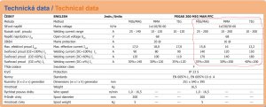

mas tohto pegas-a?
https://www.alfain.eu/static/_dokumenty … ospekt.pdf
http://www.svarforum.cz/forum/uploads/thumbs/2227_pegas2.png

hele podíval jsem se na zatěžovatel Lincolna
MIG/MAG
100% - 110 A
60%  -  ?
25%  - 200 A
MMA
100% - 100 A
30%  - 160 A
TIG
100% - 100 A
40%  - 160 A
a Pegase
MIG/MAG
100% - 140 A
60%  - 170 A
35%  - 200 A
MMA
100% - 120 A
60%  - 140 A
35%  - 200 A
TIG
100% - 150 A
60%  - 180 A
35%  - 200 A
tam není moc o čem. Lincoln je pěkný, ale výrazně slabší. 200A neudává pre MMA/TIG ani při krátké zátěži.

Výrazne slabší je prehnané vyjadrenie. Prakticky 200A mig zváračka so zaťažovateľom 100A/100% na bežnú zámočnícku prácu bohato postačuje.

Lincoln ale udává zatěžovatel DZ při 40°C, u Pegase jsem to nikde nenašel, takové porovnání je bez teplot k ničemu.
