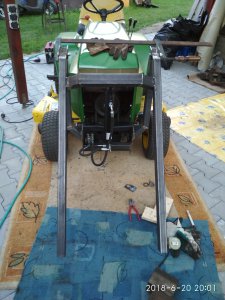

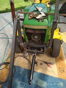

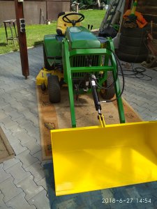

Mám toho Magnuma 208ALU už rok, pár set hodin už má taky naběháno, a voliče chodí normálně, žádný přeskakování a pod. Mám odzkoušený i vaření hlíny, kovovej bovden, hořák 3m a původní rolna do V, 10 svárů cca 20cm při opravě podvalu za auto. Vaření hlíny MIGem jsem vždy bral jako okrajovou záležitost, raději sáhnu po TIGu nebo elektrodě.
Většinou vařim černý.
http://www.svarforum.cz/forum/uploads/thumbs/29_img_20180620_153758.jpg
http://www.svarforum.cz/forum/uploads/thumbs/29_img_20180620_200127.jpg
http://www.svarforum.cz/forum/uploads/thumbs/29_img_20180627_145435.jpg
