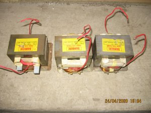

Moty sa mi podarili zohnať tri naprosto rovnaké, len neviem , či sa mi podarí navinuť dostatočné množstvo závitov na sekundár. Keby som vyhodil s tade tie magnetické bočníky, tak by sa mi to snáď aj podarilo- získal by som tým viac priestoru. len mám obavu, či sa to potom nebude moc zahrievať.

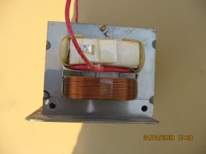

vlasto,pošli nejakú fotečku tých bočníkov,možno ti poradím...pozriem sa na to, lebo moty až tak nepoznám

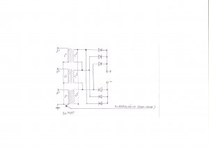

Vlasto Krátky
Registrovaný: 19-04-2009
Příspěvky: 7
Re: 3-faz. zváračka s MOTov
Posielam schému a obrázok.
http://www.svarforum.cz/forum/uploads/thumbs/1093_3-fazova_zvaraeka_s_motov.gif
http://www.svarforum.cz/forum/uploads/thumbs/1093_moty_003.jpg

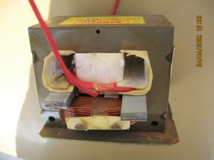

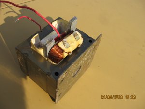

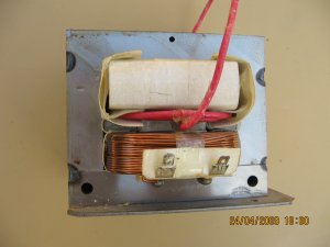

Vlasto Krátky
Příspěvky: 7
Iné obrázky
http://www.svarforum.cz/forum/uploads/thumbs/1093_moty_002.jpg
http://www.svarforum.cz/forum/uploads/thumbs/1093_moty_004.jpg
http://www.svarforum.cz/forum/uploads/thumbs/1093_moty_005.jpg
http://www.svarforum.cz/forum/uploads/thumbs/1093_moty_006.jpg

. Podla mňa ak nechceš reguláciu s týmy bočníkmi, tak ich vyhoď, lebo ti znižujú výkon. Ale dala by sa snimi spraviť regulácia, že by si ich vysúval, ale bolo bu to zložité z hladiska machaniky. Ked vybereš tie bočníky daj tam nejaký izolant namiesto nich. Zapojenie je dobré, ale neviem ako chceš regulovať výkon.
Ešte som zabudol, pozrite smer magnetických plechov na MOT jadre a smer plechov na bočníku, sú na seba kolmo a nie súbežne, to znamná že bočník neslúžil na prenos výkonu medz prim a sekundírom, ale mohol slúžiť na nejakú reguláciu alebo rozptyl.

bocniky asi vyhodit ,puvodni ucel je magneticky rozptyl a zvyseni vnitrniho odporu zdroje[trafa]. trafo bych rozebral a sekundar udelal klasicky ,ne protahovanim ,to je pak prisernej vysledek. nemyslim ,ze s klasickou triakovou regulaci a bez tlumivky na vystupu to bude mit nejake kloudnejsi svar. vlastnosti. je rozdil ,svari-li nekdo svareckou z baterie akumulatoru bez ,nebo s vystupni tlumivkou. ta zmeni dynamickou charakteristiku zdroje a castecne i statickou[odporem]. nemuzu to rozebirat ,pac tomu nerozumim ,ale zda se mi ,ze oblouk je mnohem stabilnejsi za tlumivkou. ostatne se to lehko vyzkousi[pokud je k dispozici tlumivka-tzv. velka smile]. kdyz je dostatek vodice ,dala by se vytvorit stylem ala UTA200.
