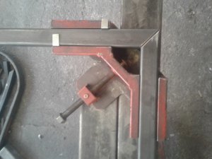

U mňa to je zase naopak , mám 4ks svojpomocne vyrobené a bez nich si uhlovanie nechcem ani predstaviť.

Sťahovanie zvaru riešim len pri otvorených rámoch kde je hore oblúk či dve pásoviny. Vonkajšiu hranu zvarím pod 90° uhlom a potom podložím dve 1,5mm planžety. Po zvarení to je presne pravý uhol.
Pílim si dielce presne podla dorazu a nie podla rysky +- , tak si len naložím kusy do zvierok a pekne sa to samé uprace. Babranie sa uholníkom a nekonečné meranie uhlopriečky nechcem ani vidieť. Je to neskutočná pomoc na ktorú nedám dopustiť. Samozrejme chce to mať 4ks , 1ks je o ničom.
http://www.svarforum.cz/forum/uploads/thumbs/5867_20170316_124710.jpg

http://www.svarforum.cz/forum/uploads/thumbs/5867_zvierky.jpg

Tak pokud Ti to tak vyhovuje je to v pořádku ,za mě se mi zdá že ty svěrky máš udělané lépe  než ty kupované. Já jsem na dílně měl dvě ty svěrky ležely a já je nepoužíval hold každý děláme jinak. Já jen píši  jak se to někdy stahuje a kroutí
