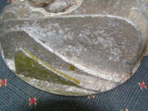

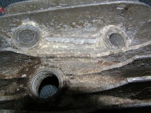

Řeším stejný problém jako JzK , motocyklová hlava 1polovina 30tých let, materiál hliník slitna neznámého původu, olámaná žebra. Materiály k svařování jsou ale jak se dostat do úzkého prostoru mezi žebry, aby spoj stál za něco? Přikládám obrázky dílu v surovém nečištěném stavu. Co použít jako náhradu chybějícího materiálu.

Len taký nápad,čo tak nejakou hmotou domodelovať tie chýbajúce časti spraviť formu a nanovo to celé odliať.Až taký veľký problém v tom nevidím.

Honzas napsal(a):
Jednoduchá oprava by byla navařit ulomené žebro do původní velikosti a do požadovaného tvaru dobrousit. Kdysi jsem něco podobného takto opravoval a není to závažný problém. Jen trochu cviku. Materiál neznámý, ale ty hlavy obvykle bývají slitina Silumin. Al+Si v poměru až 25% Si. To by mělo jít dobře AlSi12 příd. drátem. Metoda pochopitelně TIG.
Další varianta je vyrobit žebro, přizpůsobit tvaru ulomení a přiletovat. Já osobně bych to dělal tak, že bych nanesl na ulomené místo a okolí měkkou pájku, na žebro rovněž a potom provést spoj by neměl být problém. Těch řešení je celá řada. Taky by šlo nanést vrstvu dusičnanu stříbrného na ulomené místo, zahřát na cca 450°C, tím vznikne reakce, která dokonale očistí oxid hliníku z povrchu a nahradí ho trvale vrstvičkou stříbra. Potom už můžete měkkou, pájkou, nejlépe SnAg4 provést přiletování žebra. V tomto případě žebro můžete klidně vyrobit třeba z mědi. Je to dokonce lepší z hlediska letování. Otázkou pouze zbývá, zda veliký obsah Si ve slitině hlavy nebude vadit při postříbřování.
