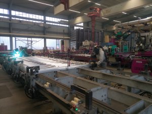

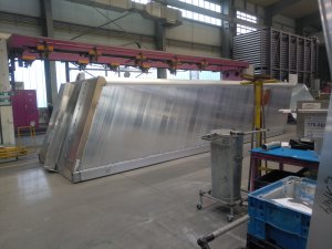

Já používám drát 1,2 AlMg5 průvlak 1,2 nebo 1,4 ale rozdíl nepozoruji nijak velký. Filc na čištění drátu. Používám hojně sprej Abicor binzel.  Teflon jednoznačně nutnost. Měním kdykoliv cítím že drát nejde plynule. Čtyřkladka přítlak na 2 .  Push pull hořák. Drát mám z Maraton packu , vařím denně a v pohodě.http://www.svarforum.cz/forum/uploads/thumbs/5553_img_20181220_105019.jpg=http://www.svarforum.cz/forum/zobrobr.php?image=./uploads/5553_img_20181221_103352.jpg]
http://www.svarforum.cz/forum/uploads/thumbs/5553_img_20181221_103352.jpg[/url]
Editoval karl von stahl (12-01-2019 23:15:23)
Migatronic RallyMig 161i
Merkle High pulse 552 DW
Magnum 214 Dual puls

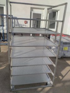

Příspěvky: 2455
Také prskám vozičky ale chtějí to nerez
http://www.svarforum.cz/forum/uploads/thumbs/7156_1488648442445.jpg
#172 18-01-2019 22:28:58
Příspěvky: 2455
Pak to vezme Polak na vidle a udělá s toho hlavolam  big_smile
