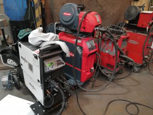

Ano.. Můžu už porovnat... Jednoznačně lepší je na montáž Fronius.. Pokud chce někdo svařovat materiál do tloušťky 3 mm tak ať si koupí kteroukoliv z těchto dvou. Ale pokud s tím chce jít na pořádný kus materiálu ať obyčejný nebo nerez, popřípadě i ten hliník tak jednoznačně Transsteel. Picomig je v tomto případě slabý.. A já osobně puls jako přidanou hodnotu neocenil.. Je to i rukama jak někteří zmiňují. Ale nejsem zastánce červené značky a minulý týden jsem koupil zase EWM. Hold každá práce chce svoji mašinku a na tenké nerezové plechy 1,5 mm v MAG zase lépe ve srovnání vyšlo to EWM. I na návary tvrdokovu drátem 1,6 mm. Lépe se to tavilo a slévalo.

Samogin .... Díky. Konečně někdo nezaujatý kdo se nekloní jen k jedné straně a vnesl do tohoto tématu více světla...

krasny "vozovy" park big_smile
dobre sa na to pozera ..., ale este lepsie kazde rano, ked si mozes vybrat co dnes chytis do ruky
ten novy stroj nemas v popise - co to je?
vlastne cely ten popis mas nejaky neaktualny - ani ten druhy zlava tam nemas (velky transsteel alebo skor tps/i)
Editoval rcp (29-11-2018 22:44:35)
#38 29-11-2018 22:40:55
samogin
Registrovaný: 05-12-2010
Příspěvky: 101
EWM PHOENIX 355... Slušná mašinka za 1/2 ceny Froniusu TPSi...

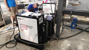

Ale abych potěšil oko jedné členky tohoto fóra, tak jedny dvojčata.. Je fakt, že pokud potřebujete udělat 3 metry sváru TIG za minutu, tak jednoznačně EWM. I když polovina úspěchu v tomto případě byla uchladit wolfram a směs plynu na kterou by už vzlétnul i Hindenburg... Nebo spíš tak jak udělal i explodoval..

to sa zvarali nejake trubky v tom pripravku?
pripravok si mal vlastny a stroje dodalo EWM, alebo ti to dodali komplet?
#44 29-11-2018 23:32:48
samogin
Příspěvky: 101
To ani tak nebyl přípravek, jako spíš už polorobot automat. A ten byl vlastní. EWM dodalo pouze zdroje. A svařovalo to takové atypické skoro jekle ve výsledném tvaru.. cca 35000 kusů. To už nebylo na ruční svařování.. Ale nebudeme tady zaplňovat vlákno blbostma..
Můj osobní názor když mám oba tyto zdroje k dispozici a můžu porovnat, tak jednoznačně Transsteel. Výkon je v tomto případě nad čtyřkladkou i pulsem... Na montáž chodím především svařovat materiály nad 5 mm vše v ST 235 nebo 355. Nekupoval jsem to na hliník.. Ale jako multifunkce do domácí dílny je suprový..

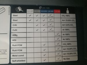

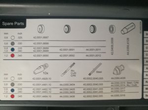

ja som s nim hlinik nezvaral vobec - tie drobnosti co mam, obeham tigom
kupoval som ho vyslovene na "cierny" material, kde mi pride pouzitie tigu ako zbytocny luxus
ale ak ti to pomoze, vo vnutri masiny su tabulky programov synergie a spotrebneho materialu:
http://www.svarforum.cz/forum/uploads/thumbs/2227_dsc_0005_42.jpg
http://www.svarforum.cz/forum/uploads/thumbs/2227_dsc_0006_41.jpg
vyzera to tak, ze synergia zoberie 1,2 drat (AlSi, AlMg), pricom max. je niekde pri 216-228A (papierovo)
rozhodne to vsak bude viac, ako da picomig - transsteel je vykonovo silnejsi (ci uz papierovo, alebo aj podla samogina)

Jasně ale tak mě zajímalo  kolik amper potřebuji  na tu 1.2 AL  Ja mám jasno s tím trassteelem. V sobotu budu s kamarádem  co mi to vezme na firmu  Já už nejsem platce DPH
