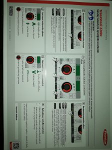

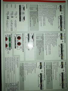

Mne trosku chyba ten skrateny navod - ten list A4, so skratkami menu, ktory davali k starsim masinam.
Uz som sa nan pytal - udajne k transsteelu nie je - iba  prirucka - ale to sa mi nechce stale v tom listovat  smile to je u mna posledna moznost, ked uz vsetko zlyha..
Prirucky a zahranicne fora nemam rad.... big_smilebig_smile
Myslíš tuhle A4?
http://www.svarforum.cz/forum/uploads/thumbs/2468_img_20190209_174000.jpg
http://www.svarforum.cz/forum/uploads/thumbs/2468_img_20190209_174019.jpg
#377 09-02-2019 19:17:48
presne tu - ako si k nej prisiel? big_smilebig_smilebig_smile
mam ich k starsim masinam, ale k transsteelu 2000 a magicwave 230i som ich nedostal...
k tomu magicu to uz ani nie je treba, pretoze menu je tam kompletne graficke aj v cestine a slovencine - ale k transsteelu by to bolo super
vies to niekde zoskenovat  a ulozit pre vytlacenie?
kua, dnes sa normalne cervenam, ze mam take nedostatky........ big_smilebig_smilebig_smilebig_smile
edit: netreba skenovat, uz je aj na strankach froniusu big_smilebig_smilebig_smile
https://www.fronius.com/~/downloads/Per … 3%2CSK.pdf
dik samogin, za nakopnutie

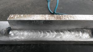

RCP..............Tak jsem dneska něco prskl to je první nadstavení a první svar  160amperu
http://www.svarforum.cz/forum/uploads/thumbs/7156_017.jpg
Do garáže vlezu ale nezvadnu to  tak jsem byl venku big_smile
http://www.svarforum.cz/forum/uploads/thumbs/7156_016.jpg
#381 02-03-2019 21:41:01
bez pulsu a s dvojkladkou? neverim .....  big_smilebig_smilebig_smilebig_smile
aspon ze stolcek mate na 4 nohach
co su to za hrubky materialu?
Editoval rcp (02-03-2019 21:42:54)
#382 02-03-2019 21:51:52
Pulz se nekonal ale asi po deseti minutách  se mi nalepila kulička v knoflíku hořáku nešla vyšprtnout. Tak jsem to nějak rozhýbal ale to budu muset rozdělat a vyčistit. Ele ti povím  že já mám ten   hořák MTG 320i   a dostal dobře na sranda tak nevím jak pochodíš  s tím slabším? To jsem  to mordoval na těch 160ampéru. Mašina s přehledem ani se neovlažila.
#383 02-03-2019 21:55:03
Ten na obrázku je 10mm,ale je to velice alergické na nečistoty. Tak že čistý matroš v pohodě  něčím namatlaný je problém .Ale to se dá čekat.
