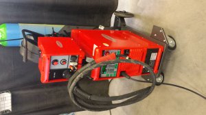

A k čemu ti je tam eurokonec když ti tam zůstane ta zásuvka vedle jako to mám tady já.
http://www.svarforum.cz/forum/uploads/thumbs/2784_20161027_103030.jpg
Hořáků od binzlu s eurokoncem mám několik a stejně je nepřipojim, protože ty maj ovládání přes ty dva pin v koncovce fronius bokem.
