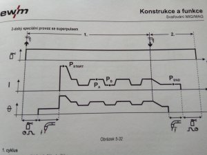

http://www.svarforum.cz/forum/uploads/thumbs/7735_img_20190125_114259.jpg

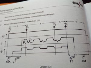

http://www.svarforum.cz/forum/uploads/thumbs/7735_img_20190125_114232.jpg

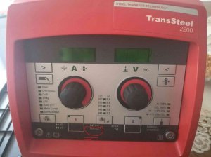

vid foto predneho panelu:
http://www.svarforum.cz/forum/uploads/thumbs/2227_tsbod.jpg

dík za ty grafy, netušil jsem že průběh pulzu je až tak složitý. Jak píše mistr Zdenál to vážně nemůže nikdo štelovat na dílně.
ked si pozries ten graf, po stlaceni tlacidla horaka za ti zapne startovaci prud Pstart na urcitu dobu - podobne ako napr. hot-start u elektrody
potom ti to zacne blikat (cas PA - vysoky prud, cas PB nizky prud)  stale dookola, az pustis tlacidlo na horaku a prud ti zbehne na Pend.
nic viac nic menej
6six6 tam dal 2 obrazky - jeden v rezime dvojtakt, druhy v rezime stvortakt
Pokud budes chtit dva ruzne vykony ,dle obrazku dva, tak to neni slozite.
