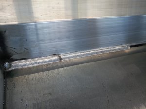

#243 24-01-2019 20:28:40
karl von stahl
Místo: Most
Registrovaný: 05-04-2014
Příspěvky: 29
[url=http://www.svarforum.cz/forum/zobrobr.php?image=./uploads/5553_img_20190124_143627.jpg]http://www.svarforum.cz/forum/uploads/thumbs/5553_img_20190124_143627.jpg[/url
Svár v pulsu na Almg5. Ten vlevo ručně a ten v pravo  automat
Výhoda je menší tepelné ovlivnění. Méně to pak praská. A můžete dát větší proud a jet metry
Editoval karl von stahl (24-01-2019 21:22:10)

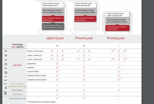

zase vedla
https://www.zvaracky-obchod.sk/dokument … 7-2018.PDF
strana 18, stlpec "picomig puls"
http://www.svarforum.cz/forum/uploads/thumbs/2227_picomigy.png
maly picomig 180 nema ani jeden z procesov uvedenych v tebou danom odkaze
az vacsi picomig 305 ma software forceArc / forceArc puls /  rootArc / rootArc puls
coldArc / coldArc puls / pipeSolution nema ziadny picomig
takze zase len vseobecne a nepravdive kecy
karl von stahl napsal(a):
[url=http://www.svarforum.cz/forum/zobrobr.php?image=./uploads/5553_img_20190124_143627.jpg]http://www.svarforum.cz/forum/uploads/t … 143627.jpg[/url
dakujem,
jeden z mala prispevkov k pulsu s nejakou informacnou hodnotou ...
este keby si mal nejaku podobnu fotku bez pulsu - pre porovnanie
Editoval rcp (24-01-2019 21:19:04)
