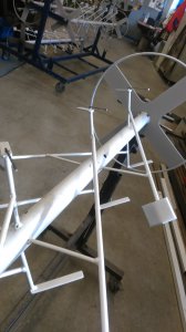

Já jsem ted prskal 2.4 drát do sebe a vařil jsem to na 190 ampéru
http://www.svarforum.cz/forum/uploads/thumbs/7156_218.jpg
