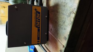

http://www.svarforum.cz/forum/uploads/thumbs/8795_img_20181208_184704.jpg
Editoval Lichv501 (08-12-2018 22:00:52)
#6 08-12-2018 21:57:00
Lichv501
Registrovaný: 08-12-2018
Příspěvky: 7
Re: Zvaračky z ukrajiny značka Paton
http://www.svarforum.cz/forum/uploads/thumbs/8795_img_20181208_184732.jpg
    Tak to je moja nová hračka kupoval som ju na Bazoši na odporúčanie.... Som vo zvarani úplný nováčik. Tak usilovne cvičím. Som rád že som neobjednal nieco z Číny

[img]http://www.svarforum.cz/forum/uploads/thumbs/8795_img_20181213_175016.jpg/img]
Tak tu sú zvary zľava doprava 2. 2.5  3 a 4 prvé tri je rutilove štvrtá je bazicka. Tú 4 MM som ťahal na 110amperoch keďže naplno mi spravila dieru do materiálu.

Lichv501 napsal(a):
[url=http://www.svarforum.cz/forum/zobrobr.php?image=./uploads/8795_img_20181213_175016.jpg]http://www.svarforum.cz/forum/uploads/t … 6.jpg/img]
https://i.postimg.cc/R6rYZSZN/8795-img-20181213-175016.jpg
nééé, fůůůj...  óó majn got to je teda exkrement, nemám slov... něco třeba jako flexa a obrousit tu rez?
apropo vždycky u těchto zázračných svářeček mě zaráží jak snadno se dají obechcat fizkální zákony
zkopírováno tex inzerátu: "Napájacie napätie: 220 V. Príkon: 5.5 kV. 16A" podle jakého mustru nebo čím tohle kdo spočítal by mě teda zajímalo to se nepodařilo zatím nikomu to je vlatně takové slabší perpetummobile
Editoval Kramlik (15-12-2018 22:02:06)
ako si ten "fronius" poradil s tou bazickou (uplne vpravo) len dokazuje, kam takato zvaracka patri ...

#16 17-12-2018 18:16:19
Lichv501
Příspěvky: 7
Pani ospravedlňujem sa mám tam chybu úplne na ľavo je bazicka elektróda. Takže po spravnosti sprava do ľavá prvé tri sú rutilove a štvrtá húsenica je úplne naľavo je bazicka. Inak ak je niekto z považia  PB PU alebo IL kľudne môže otestovať. Fakt by som chcel vedieť čo s tým dokáže niekto kto zvarat vie.
#17 17-12-2018 18:46:26
Tak ze rutilky zahod a mozes zacat trenovat s bazickymi, i ked na tomto stroji by som mal obavu. ALe 90% zvaru robi zvarac tak ked sa posnazis.
