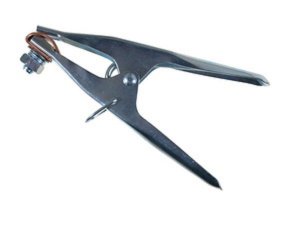

Věc pátá: zatím vždy, když jsem se svářečkou vařil, se mi zemnící kleště vždycky přilepily ke svařenci (musel jsem je utrhnout). Na čelisti, kde je přišroubovaný zemnící kabel, tam je kontaktní plocha se svařencem z měděné destičky. Druhá čelist kleští Cu destičku nemá a ta se mi lepí ke svařenci a nechává po sobě vypálené důlky. Je to běžný jev?
kleště jsou tyto:
http://www.svarforum.cz/forum/uploads/thumbs/8463_zemnici-kleste-500a-ut8013300.jpg

Kleště kup celo mosaz, co nejvíc roubustni. K 200A masine mám sverku, co patří k 600A, mosaz zavitova sverka. Cena kolem 400,-

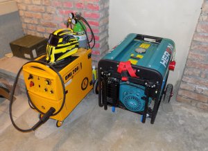

Díky všem za rady. Svářečka nemá s elektrocentrálou problém, zatím jsem vlastně vařil vždycky na centrále, protože v baráku je elektroinstalace před rekonstrukcí a svářečka mi vyráží jističe. Takže vždycky vytáhnu centrálu (Heron egm 60 avr-3), natáhnu 15m kabel (3x2,5mm; 400V) a v pohodě vařím.
Lepší stroj určitě časem bude, klidně i ten Picomig (nebo cokoli jiného dobrého, nepreferuji žádnou značku - Omicron jsem kupoval především proto, že mám 150m od domu autorizovaného prodejce a plnění lahví).
Až bude rozšiřování svářecího pracoviště aktuální, zajedu si na nějaký veletrh a nechám si ukázat různé značky a modely na místě. Ceny za kvalitní vercajk a vybavení dílen se nebojím (investice do téhle svářečky i s kompletním příslušenstvím se mi vrátila za víkend vaření).
http://www.svarforum.cz/forum/uploads/thumbs/8463_omi.jpg
Poslední, co tedy zůstalo nezodpovězeno:
K mašině potřebuji koupit delší hořák - 5 metrů. Stačí koupit 15ku, nebo mám brát 25ku?
Díky moc všem za pomoc a cenné rady smile

Ked budes castejsie zvarat s tou omi na tej cinskej elektrocentrale tak jej nedavam dlhu zivotnost-centrale . Par kusov som uz v servise videl a a vinutie je na tych cinach uplne poddimenzovane smile

5) Teorie: Proud jde cestou nejmenšího odporu, takže přez plochý měděný kontakt.
     Praxe: Vždy je železo nějak zoxidováno, takže rzí se nejlépe prodřou tvrdé hroty, a přez měď proud neteče. Co udělá 200A na ploše cca1x1mm vidíte na svařovacím drátu. Pokračování bude, až i zemnící svorka trochu zoxiduje, pak proud poteče přez péro, které se vyhřeje.
    Shrnutí. Stačí dodržovat technologickou kázeň a zemnit na čistý kov. (Ale nikdo si s tím v praxi hlavu neláme, ani já, jen kleštěmi trochu zakvrdlám, zmenší se přechoďák a kleště se nepřivaří.)
