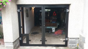

Profil co hledáš se jmenuje Janzen dělám z něj garážová vrata. Cena velká :-), Dělá se profil různý  Z,T,L vyhnuté Z ,T ,L s drážkou bez drážky výběr velkej.
http://www.svarforum.cz/forum/uploads/thumbs/2784_20171002_113619.jpg
http://www.svarforum.cz/forum/uploads/thumbs/2784_20160725_091423.jpg

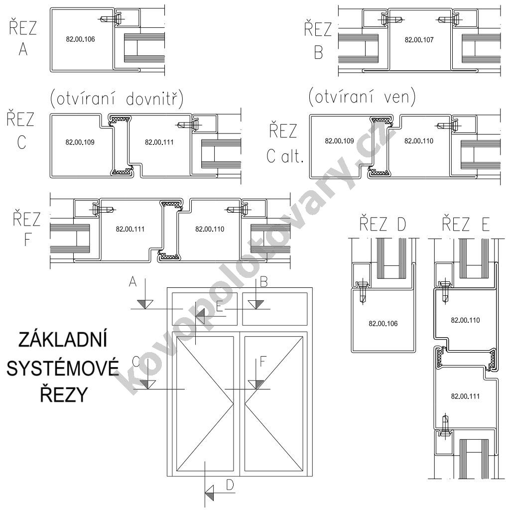

Omlouvám se je to Jansen, je třeba dobře promyslet co vlastně na vrata za profil potřebuješ.
https://www.kovopolotovary.cz/jeklovy-t … xMEALw_wcB
Editoval Jaryn (12-09-2018 05:49:19)

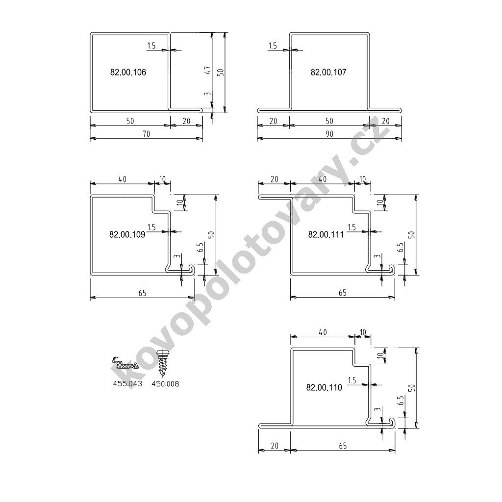

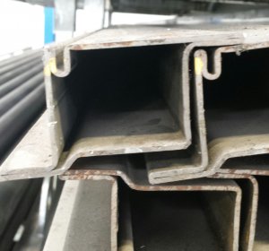

#9 12-09-2018 06:32:59
Re: T jekl
dik za upresnenie
inak, ta cena je naozaj masaker
ale zase to maju "vychytane"
https://www.kovopolotovary.cz/jeklovy-t-profil-jansen-doorline-pr-50x50-mm-pro-dvere-a-okna-bez-povrchove-upravy-img-5_profily-t-l_obecne-fd-11.jpg
https://www.kovopolotovary.cz/jeklovy-t-profil-jansen-doorline-pr-50x50-mm-pro-dvere-a-okna-bez-povrchove-upravy-img-6_profily-t-l_obecne-fd-11.jpg

Pat... tyhle vrata jsem dělal do starejch futer tedy usazovalo se do toho co bylo zazděno není to ideální. Panty jsou jaké jsou daj se odšroubovat, ale tady to nevadí, šlo o to aby se to dalo jen zavřít :-) Jinak panty používám štelovací nebo navařovací.

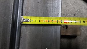

Jaryn
Registrovaný: 24-03-2011
Příspěvky: 378
Re: T jekl

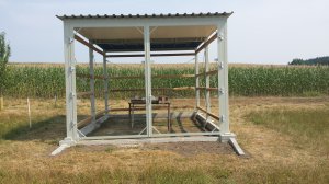

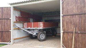

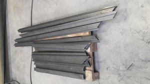

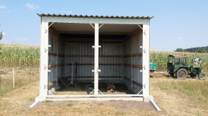

Vyfotil jsem vám čelní plochu jansenu jaký používám já má 90mm. Na svou kolnu jsem dělal z tohoto materiálu o rozměru cca 3000mm vysoké a šířka cca 4000mm a bez problému. Na cenu jsem upozorňoval hned na začátku :-)
http://www.svarforum.cz/forum/uploads/thumbs/2784_20180912_192826.jpg
http://www.svarforum.cz/forum/uploads/thumbs/2784_20150814_140612.jpg
http://www.svarforum.cz/forum/uploads/thumbs/2784_20170808_103437-1.jpg

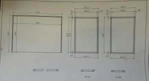

Tady je jeden nákres vrat je z něj dobře poznat kam se má který profil použít
http://www.svarforum.cz/forum/uploads/thumbs/2784_20150512_081458-1.jpg
http://www.svarforum.cz/forum/uploads/thumbs/2784_20150809_114559.jpg
