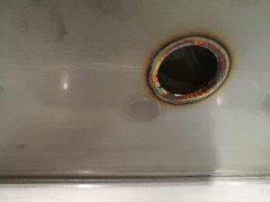

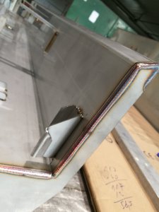

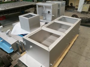

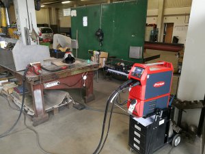

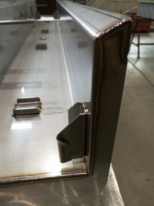

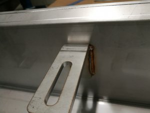

Evita napsal(a):
..Pro mě je tahle hračka moc přetechnizovaná, bez manuálu se v těch zkratkách nevyznám, kafe to vařit neumí, není to ještě cool.....hi

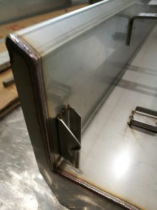

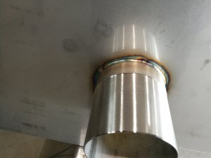

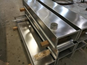

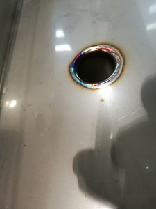

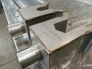

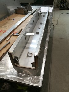

to je vec individualneho pohladu na vec - vobec vam to nezazlievam, stretavam sa s tym nazorom casto, ale uvediem jeden priklad
firma akurat zobrala jednu "specificku" zakazku - chladiace linky do kablovky - nerez, plecharina, vacsinou 1,5, niekedy 2mm hrubka, par kusov 6mm
uz som to tu spominal, na firme su firemne REHM, KEMPPI a atd., my zivnostnici mame vlastne masiny (100% cervene froniusky big_smile )
nejdem tu vychvalovat tie froniusky, ved puls a dalsie funkcie na stehovanie sa daju nastavit aj na KEMPPI-nach, dokonca aj na cinskych zvarackach, ale proste ti chalani si to nevedia/nechcu nastavit a pouzivat
a samozrejme tiez nebudem tvrdit, ze bez pulsu a stehovania sa to neda zavarit
ale predsa len s tymi funkciami je to ovela jednoduchsie, a aj o kus krajsie, menej to vlni, ....
http://www.svarforum.cz/forum/uploads/thumbs/2227_img_20180914_135735.jpg
http://www.svarforum.cz/forum/uploads/thumbs/2227_img_20180914_135813.jpg
http://www.svarforum.cz/forum/uploads/thumbs/2227_img_20180914_140003.jpg
http://www.svarforum.cz/forum/uploads/thumbs/2227_img_20180915_092317.jpg
http://www.svarforum.cz/forum/uploads/thumbs/2227_img_20180915_092322.jpg
http://www.svarforum.cz/forum/uploads/thumbs/2227_img_20180915_092332.jpg
http://www.svarforum.cz/forum/uploads/thumbs/2227_img_20180915_092342.jpg
http://www.svarforum.cz/forum/uploads/thumbs/2227_img_20180915_092347.jpg
http://www.svarforum.cz/forum/uploads/thumbs/2227_img_20180915_092352.jpg
http://www.svarforum.cz/forum/uploads/thumbs/2227_img_20180915_092405.jpg
http://www.svarforum.cz/forum/uploads/thumbs/2227_img_20180914_140045.jpg
http://www.svarforum.cz/forum/uploads/thumbs/2227_img_20180914_140053.jpg
PS: len pre upresnenie, az ma tu zase niekto neobvini zo samochvaly - nie vsetko na fotkach som varil ja, nieco je aj kolegove, ani ten novy transtig nie je moj, ale kolegov
ja tu mam ten neskutocne "tazky" 39kg vaziaci magicwave 3000 s chladenim a s vozikom, nosica som nechal doma, toho som do tej hmotnosti nezaratal big_smile

tie fotky bola reakcia na vas text, ze zvaracky (konkretne froniusky) su moc zlozite na nastavovanie, atd.
len som chcel poukazat na to, ze ked clovek chce a vidi v tom nejaky prinos, tak zlozite nie je nic a naopak, pokial niekto nechce, tak moze mat stroj lubovolnej znacky a bude to tam "smazit po starom"
myslim, ze toto je priestor prave pre vas (zvaracske skoly, instruktori, ...), aby sa toho buduci zvaraci nebali
vasil uz odo mna dostal niekolko tipov na zvaracky roznych vyrobcov podla jeho poziadaviek (montaz, vodne chladenie, 200-250A)
ja mu nic nevnucujem, snazim sa mu ukazat rozne moznosti - vyber je na nom a na jeho penazenke big_smile

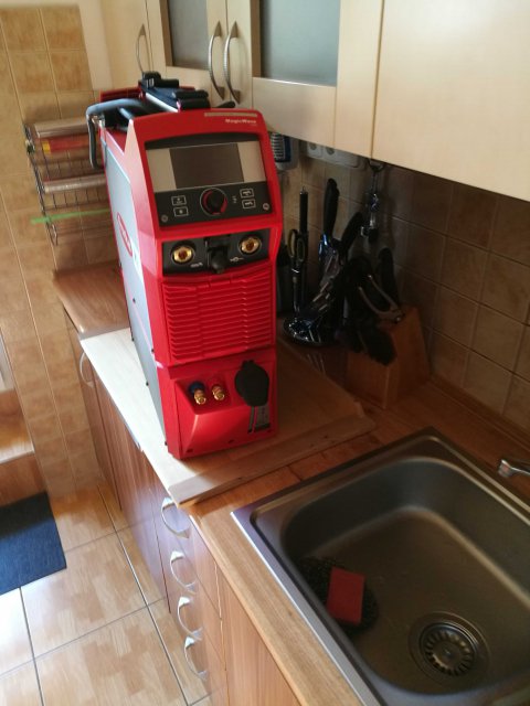

RCP jinak ten vozík co máš na toho fronika bych  přehodnotil ,já bych už mašinku  výše jako pul metr nedal. šuplíky si dej nahoru.  Mi spadl s metru a jak je  ta tlumivka v předu ta vyskočila s držáku a špatně se to tam dává. jinak prda jako blázen  já myslel že mě jebne. Ale stáva se to
necitas pozorne, na tom voziku je kolegov transtig - dava si na to pozor - hadam mu to vydrzi
moj silnejsi magicwave ma origo vozik
http://www.svarforum.cz/forum/uploads/2227_dsc_0008_27.jpg
a ten slabsi mam na doske na cesto, alebo ho ma moj nosic zaveseny na chrbte big_smile big_smile big_smile big_smile
http://www.svarforum.cz/forum/uploads/2227_mwi_0015.jpg
a teraz vazne - v skutocnosti na neho ziaden vozik nemam, ani neplanujem - ten magicwave je na montaz

Zdravím,
takže na veletrh se samozřejmě nedostanu i když jsem měl mít volno. Ale zase jsem měl možnost vařit byť jen černou ocel s fronius magic wave 2200 už jednou jsem měl na 14 tuším EWM Tetris nebo něco podobného. Lepsi/horší nemohu posoudit. Neměl jsem čas si ani s jednou svářečkou dostatečně pohrát.
U MW jsem si hned všiml nastavení tloušťky wolframu. Bohužel mi firma dodala pouze 3,2 ale i tak byla vidět kresba i přesto, že potrubí se nečistilo zevnitř Fortunou a svár byl špinavý.
Bohužel hořák byl stejně jako u EWM 🔨 kladivo s páčkami s pevným krkem. Neměl jsem čas zjišťovat jak se přepíná na hořáku BiLevel- slabší proud.
Mašinka nebyla nijak extra těžká. Čekal jsem to horší.
P.S. jsem na telefonu, sorry za případné chyby.
Editoval Vasil (03-10-2018 15:54:43)
#50 03-10-2018 17:26:51
Re: Profesionální TIG svářečka na montáže s vodním chlazením
To není tlouštka  wolframu ale  kalota která se tvoří na  špičce při sváření AC proudem
