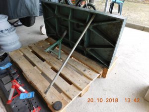

http://www.svarforum.cz/forum/uploads/thumbs/732_dscn1806.jpg
ja som si kupil toto.

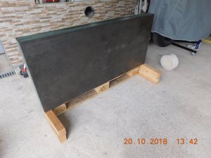

http://www.svarforum.cz/forum/uploads/thumbs/732_dscn1807.jpg
stav az prekvapujuco slusny.
cena srotu...

to rad pocujem / citam aspon to je v rukach ktore su produktivne a nie medzipredajcovia co to predavaju za tak nehorazne prachy.
SO 545 to si nasiel na bazosi ? Tiez hladam teraz nieco podobne ked budem potrebovat robit zo suportami na sustruhu len prv musim zohnat mostove pravitko 650mm. Jeden pan sa mi ozval z ciech ze ich ma doma viac tak buduci tyzden ma prist zo sluzobnej cesty a pofoti to.

ano z bazosa. pytal nezmysel. napisal som mu svoju ponuku a ked nepreda nech sa ozve.
