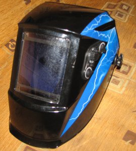

Mít jednu kuklu není ideální o to víc pokud jsem čerstvý OSVČ a máte celý set za 25 papírů a světe div se kazeta v ní se dvakrát odporoučí těsně před vypršením záruční doby (Kowax 820). Tím nechci tuto kuklu ani kazetu v ní zavrhnout, protože i přes to je bezvadná a po opravě napájecího obvodu opět šlape jak má. No i tak jsem potřeboval záložní a hledal co koupit a na ebay jsem narazil na až neskutečnou nabídku a moc se mi nechtělo věřit, že za takové prachy lze něco takového koupit?....
No ze srandy jsem jí koupil a po  dvou týdnech jsem nevěřil vlastním očím co mi to přišlo   https://www.ebay.com/itm/NEW-True-Color … 2749.l2649  (a celní to nezastaví smile )

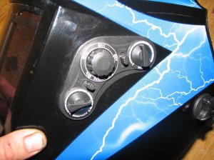

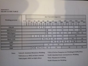

Kazeta má velmi kvalitní zpracování  rovnající se právě kazetě z mé kowaxky 820. To nejlepší je ovšem právě zmíněná "true color" (stačí mrknout na cenovky značkových kazet...) a kuklu jsem podrobil dvoudenní zatěžkávací zkouškou celkem 15h času, kde víc jak polovina byla při metodě TIG AC/DC, 2h Tig DC a zbytek MAG...vše při proudech 100-140A.
Po dvou dnech jsem neskutečně nadšený co jsem za necelých 2400Kč pořídil! Nepociťoval jsem žádnou únavu ni bolest očí a vidět v barvách při zapáleném oblouku i před ním je neskutečně návykové!! Základní zatmavení není nikde uvedeno ale má opravdu místo klasického DIN 3 zatmavení 2.5 DIN !!! Celé to hatí jen velmi pohodlný a na hlavě příjemný hlavový kříž, který je ale z tenkého materiálu a nedrží svůj tvar, jak by měl. Na to se dá zvyknout nebo jej vyměnit za jiný třebas ze Speedglasky či jiných.
Takže vy co nevíte co koupit za kuklu nebojte se a nebudete litovat !!!

No napsal jsi to krásně ale Speedglas je ověřená a dostupná  nevím proč uvažovat  o nějakých náhražkách. big_smile

pat : Cena? Né každý má na kuklu za 10 a více. Ani já nehodlám kupovat další kuklu za co já vím 10ku,  i když teď si to už mohu dovolit. A kdybys jí mohl jako já vyzkoušet pochopil bys, že tohle je mezi slepými jednooký král. Ta kazeta opravdu za to stojí! a nikdy bych neřekl, že něco takového řeknu smile

Jakých 10 , já mám Speedglas 100 za 4600 a 9002 na bazarošu za 5500 novou. A ještě se mi na dílně někde válí něco nevím co . Dávali to ke svářečkám zadarmo. Ale to je každého věc  do čeho cpe svoje penízky. Hlavně at Tě oči nebolí. big_smile

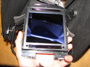

koukám ani zadní sklo to nemá

pat: Ochranné sklo to má i vzadu jen se tu kazetu vyfotil otočenou....je to strana oblouku. Ke kukle dostaneš 4ks náhrdních plastových sklíček a jednu navíc baterie 2050. Pate já tu píši o kukle s velkou kazetou kde kazeta má zorné pole  101x94mm.  Speedglas 100 to je ta poslední kukla, kterou bych si dobrovolně za ty prachy koupil...už jsem si zvykl na velkou kazetu a znova se vracet k takovým malým potvorám?....to snad ne smile   Jako mají dobré hlav. kříže ale za každou cenu si jí kupovat jen k vůli jménu nebudu a osobně mě vyhovuje víc Kowax 820 s ventilační jednotkou (a ta se rozhodně chlubit pohodlným křížem nemůže). Dal jsem to sem z důvodu toho, že toto je opravdu jedna z mála věcí, které kupované z číny ani za ty prachy nemůže být šmejd o jakém jsi ty myslíš. Kdybys vyzkoušel zdržel by ses těchto řečí. Osobně jsem to bral jako srandu a vůbec mě nenapadlo, že následně napíšu to co jsem napsal....a za tím si stojím! Proč?....protože jí vlastním a opravdu znásilňoval 2 dny  a o pár svárech nemůže být řeč. Jak dlouho vydrží funkční to samozřejmě nemohu vědět, ale na vlastní oči vyzkoušel a nepoznal jsem žádný rozdíl oproti mé kowaxce 820 kde kazeta stojí 8600.
