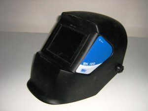

http://www.svarforum.cz/forum/uploads/thumbs/769_3_svarovna.jpg
  Tady je má nejoblíbenější klasická kukla

Bezva, kuklu jsem vyřešil, koupil jsem jak máš MAG weldere na fotce, je plastová, stála něco kolem 300kč a myslím, že bude dobře sloužit...
Akorát to sklíčko mě zarazilo, i v obchodě mi doporučovali jak psal fofo 9ku, tak teď nevím, počkám co sem napíší otatní kluci.

Já mám toto, sklo č 10
http://www.svarforum.cz/forum/uploads/thumbs/1314_kukla.jpg
