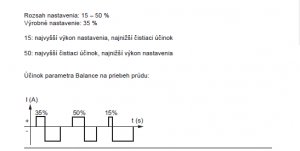

PS: vo vedlajsom vlakne sa riesi balance
mw230i ho umoznuje nastavit v rozsahu +15% az +50% (kladna polvlna 15 - 50%)
http://www.svarforum.cz/forum/uploads/thumbs/2227_balance_230i.png
nastavenie je vidiet aj na grafickom displeji, takze je presne vidiet, co uvedene percenta znamenaju

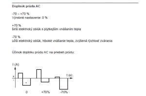

mw230i uz narozdiel od starsich modelov umoznuje nastavit aj offset od -70% po +70%
http://www.svarforum.cz/forum/uploads/thumbs/2227_offset_mw230i.png
nastavenie je zobrazene aj na grafickom displeji, takze je opat vidiet, co nastavene percenta znamenaju
co zodpoveda, tomu, co pisal famater - akurat, ze v starsich navodoch to nebolo jednoznacne vysvetlene/potvrdene.

To je dobře, že jsi to dal sem. Tam už jsem nechtěl pokračovat. Také chválím hochy od Froniusu, že dali 0 na 35%, co je nejběžnější nastavení.

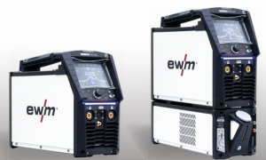

Něco pro oživení tématu, nový Tetrix XQ 230 AC/DC.
http://www.svarforum.cz/forum/uploads/thumbs/7318_tetrixxq-1030x620.png
EWM Tetrix 230 AC/DC
