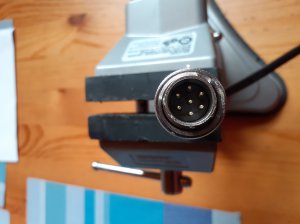

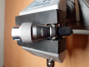

Nevěděl by tu někdo hodnoty potenciometrů do pedálu pro welder fantasy jet tig mini 200 AC/DC? Mám starý pedál z jiné svářečky a chci jej předělat pro mini jet tig. konektor je vyměněný ale potenciometr na pedálu je již nefunkční, proto jej budu měnit ale nevím jaký. Mám tam 2 potenciometry - jeden pro nastavený rozsahu a druhý na pedál. ten potenciometr na pedál nevím, jaký koupit, aby fungoval s mini jet tig. nevěděl by někdo jaký potenciometr na pedál pro mini jet tig 200 AC/DC?

jde o to, že regulační mám 50k a na pedálu mám 10k. s tím, že ten na pedálu (10k) je mrtvý (odsloužil si svá léta). Pedál mám rozebraný a přestavuji ho abych ho mohl používat na mini jet tig. Vyměnil jsem kabel - místo dvoužilového a trojžilového kabelu jsem koupil 5ti žilový. Zároveň místo dvou konektorů jsem dal nový 7mi pinový konektor, který pasuje. nyní řeším potenciometry. Ten regulační potenciometr chci tedy vyřadit - fakt, že pedál bude na zemi a tu regulaci bych asi skutečně nevyužil. Zkusím zítra ten regulační 5Ok dát místo toho 10k  - bude tam jen jeden potenciometr 50k na pedálu, tak snad to bude takto fungovat

Však ten potenciometr, který chci dát na pedál místo toho  původního, tak je lineární a má hodnotu 50k. přesněji je to potenciometr tesla TP283 50k/n - tzn jestli tomu rozumím správně, tak je to lineární potenciometr s hodnotou 50kOhm. To, jestli tam bude nebo nebude nastavení rozsahu proudu (potenciometr zapojený jako dělič), mě nějak moc netrápí a případně to lze kdykoli dodělat. Dnes to chci dodělat. dám info a fotky večer jak to dopadlo

Takže pedál je funkční. Na pedálu je 50k/n s krytím proti prachu. Potenciometr na rozsah jsem. Vyřadil a vše funguje parádně. Na svarecce si nastavím třeba 100A a pedálem se pohybují v rozsahu 0-100A.
