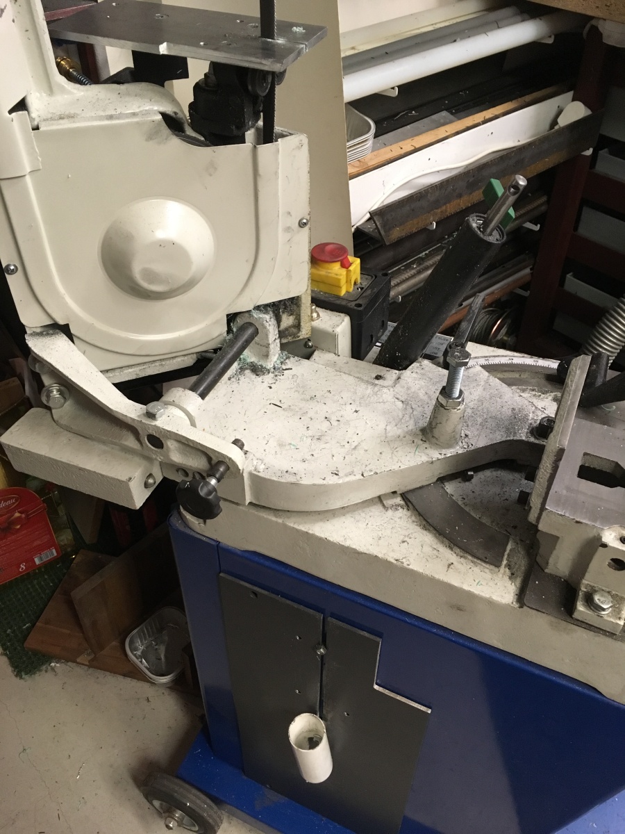

http://svarforum.cz/forum/uploads/thumbs/8182_128hdr_suspension.png
V tom C-N-C vlákně je to vidět vlevo na fotce: https://forum.strojirenstvi.cz/download … ;mode=view
Přišlo to v pytlíku jako součást pily (asi protože to trčí z pily ven).
Uvnitř odlitku je pružina a otáčením (vysunutím) šroubu lze nastavit, od kterého bodu padání ramene začne pružina rameno brzdit. Rameno v požadovaném bodě dosedne přímo na šroub a začne se stlačovat pružina. Funkce bude jak ji popisuje Famater, to mi nedocvaklo. Nemá to moc kultivovanej chod, když člověk odpojí pístovou brzdu a zkusí jen chování ramene brzděného touto pružinou, trochu to kodrcá. Možná je to důvod, proč to ten člověk na C-N-C nepoužívá, zeptám se ho.

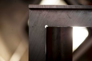

Ještě fotka řezu trubky, spokojenost.
http://www.svarforum.cz/forum/uploads/thumbs/8182_128hdr_rez.jpg

jry napsal(a):
To tam nemám ! Okradli starouška !
