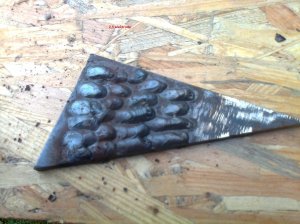

no takže lidi ... práve som dokončil svoje zváranie . takže moja gama 1550A si počínala moc dobre , material som zvolil 5 mm odrezky plocháča . zváral som bazickou elektródou 2,5 a 2,0 . bral som na pamäť niektoré vaše rady a to zapaľovanie elektródy systémom škrtania presnejšie ťukoškrtania . ked som škrtal v 90st. uhle tak mi elektródu prilepilo okamžite ale ked som ju naklonil v uhle asi 50st. tak mi ju lepilo málo . asi každé 8 zapálenie bolo prilepené aj to len z lahka (to už ma bavilo). ku koncu mojho experimentovania som el. zapálil na drahe asi 1.5cm. Najviac mi lepilo elektrodu keď som dal novú . asi preto  lebo bola dlhá a nemám to tak v ruke . na očistenie elektródy od kráteru som použil Rellikovu metódu zmáčkutie medzi prstami v rukaviciach . pripadalo mi to take lepšie . tato metoda ma jednu nevýhodu : požívajte len nepoškodené rukavice big_smile . ale 2.0 elektródu som už oklepával o kladivko minul som asi 12 elektrod a ani jednu som nezničil !!! smile zváračku som mal nastavenú na 85 A a 90A pri 2,5 el. a pri 2,0 el. 70A . funkcia SOFT zapnutá a V.R.D. funkcia je asi vypnutá lebo dioda nesvieti ale tak je to nastavené od nova a nič som stým nerobil.  takže zo zváračkou som velmi spokojný a musím sa pochváliť že sa mi darilo a vám poďakovať za dobré rady .
skúšal som aj dlhú húsenku na jeden krát a zváračka nedávala najavo  že by nevládala .

Editoval slimakmato (28-04-2019 15:49:44)

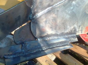

no a takto vyzera moje zváranie s Gamou 1550a  len šrtnem a už to jede radosť zvárať ... no sem tam sa ešte prilepí ale .... stačí len trochu tréningu a nechať si poradiť od skusenejších ...  http://www.svarforum.cz/forum/uploads/thumbs/5002_fotografia0408.jpg
