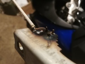

http://www.svarforum.cz/forum/uploads/thumbs/8815_img_20181221_213534.jpg
Robim nieco zle, ze mi to takto lepi elektrodu? 1,6 elektroda a s prudom som siel od 40A az po 110A, alebo je to na MMA nepouzitelne.. cize nema hot start ani anti stick

Beriem späť.. Asi nejaka stara zvlhnuta elektroda.. Este stare otcove zasoby.. Skusil som inu 2,0mm ktora je aj hrubsie obalena a ide to s tym poliakom uplne lahko.. Nelepi a obluk nezhasina.. Takze MMA OK

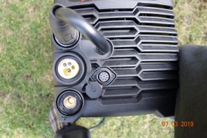

tak už aj já mam doma ten to Čínsky zázrak aj "vôňa" pripomína krajinu pôvodu, inak káble boli vložene pre piestor na cievku, tiež som bol v úžase že kdeže sú smile spracovanie ako bolo spomenuté čínske, skúšal som funkčnost aspon MMA síce železo bol hrdzavé ale laplo to oblúk, i keď elektrody  maju 30 rokov, inak napätie na prázdno nieje 75V ako je uvádzané! Nikde nie je spomenuté na čo je tento konektor, že bý len záslepka?
http://www.svarforum.cz/forum/uploads/thumbs/1335_dsc01398.jpg
http://www.svarforum.cz/forum/uploads/thumbs/1335_dsc01399.jpg

tento činský zázrak nemá žiadne Arc Force, Anti Stick, Hot Start, a VRD len pšonci to tam píšu, sú horší ako činania   mad , mal som si viac prečítať o tom na polskom fóre, to že to je multi funkčne tak snad to CO-čku bude fungovat ako má.  Rutilkou starou vlhkou oblúk ok zapáli, ale E-B 121hotove utrpenie, ešte ich skúsim vysušiť, ta "hračka" ma prehnanú cenu, aj 250€ by bolo za to veľa !!! Inak hlavne som to kúpil kvôli CO-čku.

Skor to bude rukami, ja som skusal bazickou a celkom to slo. Ano nieje to ziaden zazrak.

Atlan, napatie nic moc ked uz ten blby displej informuje co je navolene, tak to napatie pri MMA posobi komicky ma displeji, trochu to je aj rukami, ale i bazickou elektrodou, odhori a zhasne, skusim este ineho vyrobcu elektrod.s

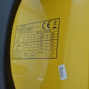

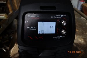

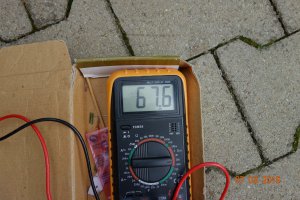

Atlan, pri MMA mne fixne ukazuje napätie bez záťaže 75V ono to nemerá reálne napätie na výstupe, ved na výstupe som nameral niečo iné big_smile pod tým je ukazatel nastavenia prúdu, pri MMA od 20A do 150 ampérov.
http://www.svarforum.cz/forum/uploads/thumbs/1335_dsc01406.jpg http://www.svarforum.cz/forum/uploads/thumbs/1335_dsc01407.jpg
Zapalil som obluk a pozeral na displej, až potom sa začal meniť údaj napätia ale i  ampérov, ak by som bol pavúk a mál viac rúk aj to by som odfotil big_smile Inak nastavil som 80A a podla oblúku to bolo od 55A do 90A.
defe, CO2 som este neskusal nemam flasu z plynom, tak neviem posudit tak snad bude dobre fungovat, ked je to jej primarna funkcia.😉 Inak čo si dal údaje na začiatku vlákna sa z realom dosť rozchádzajú big_smile
Tu je jedno foto aj pre teba čo je na "štítku" uvedené.
http://www.svarforum.cz/forum/uploads/thumbs/1335_dsc01404a.jpg
Bud Čínan alebo pšonek ukradol 10 amperov zostalo tam iba 120A pri 100% .Mať kleštinovy ampermeter by som viac toho pomeral.
Údaje ktoré sú na papieri brat zrezervou .
Editoval cechuldo (14-03-2019 07:12:46)

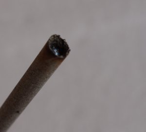

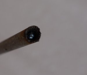

smiki , nie som profesionálny zvarač, skôr lepič   lol len som skúšal čo to dokáže, elektródy E-B 121neboli presušené, ale inak oblúk som chytil len odhorela ako som vyššie písal a zhasla, tu na fore som niekde čital robí to obal ktorí sa neodtavy. Vid foto, musím tlačiť elektródu do zvaru aby "horela" B-121.  Rutilka R-117, ani Kysela K-103 žiaden problém až na strusku, zatiaľ sa učím.
http://www.svarforum.cz/forum/uploads/thumbs/1335_dsc01418a.jpg http://www.svarforum.cz/forum/uploads/thumbs/1335_dsc01419b.jpg
