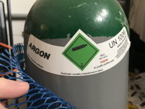

Aby jste to tady zbytečně neprotahovali, skočil jsem do dílny vyfotit štítek...
http://www.svarforum.cz/forum/uploads/thumbs/3218_img_20180225_182901.jpg
Dál myslím není co řešit wink

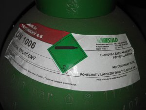

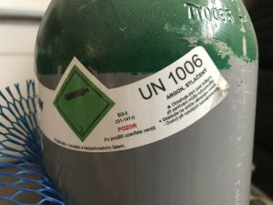

u tebe to tak krasne napisou a takhle to mam na flasce ja smile
http://www.svarforum.cz/forum/uploads/thumbs/8233_img_4874.jpg
http://www.svarforum.cz/forum/uploads/thumbs/8233_img_4875.jpg

a jeste to jde blbe videt, chtel jsem ten obrazek at je velky a mam prd smile je tam napsano vlevo dole "Vratte se zbytkovym pretlakem".
#11 27-02-2018 19:10:06
Re: Kolik nechavate argonu v lahvi?
