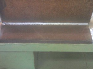

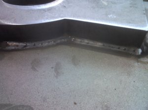

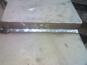

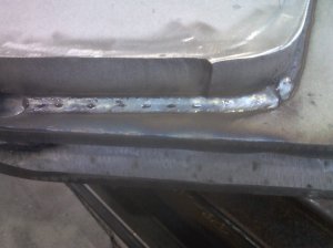

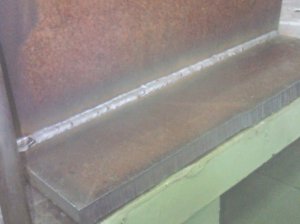

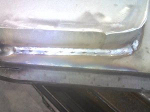

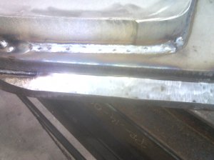

Tady jsem na ukázku pár svárů. Nejsem profi svářeč, nesvařuji každý den, tak mě prosím nekamenujte.
http://www.svarforum.cz/forum/uploads/thumbs/1503_img00116.jpg
http://www.svarforum.cz/forum/uploads/thumbs/1503_img00117.jpg
Tohle jsou sváry na zkušebním materiálu
http://www.svarforum.cz/forum/uploads/thumbs/1503_img00118.jpg
http://www.svarforum.cz/forum/uploads/thumbs/1503_img00119.jpg
http://www.svarforum.cz/forum/uploads/thumbs/1503_img00120.jpg
http://www.svarforum.cz/forum/uploads/thumbs/1503_img00121.jpg
http://www.svarforum.cz/forum/uploads/thumbs/1503_img00122.jpg
A už na výrobku

varok: Já na těch fotkách, kromě napojení v rádiusu, žáden rozstřik nevidím. Takže to není svařováno tím Lincolnem?

Je, ale tohle je svařované tím pulsem. Kořeny ještě zvládnu, popř. Materiály menších tlouštěk, kde stačí jednovrstvý svár. Ale jak jsou ty vrstvené, to mi prostě nějak nejde. Raději to tady nebudu psát pro rýpaly. U klasického zkratového režimu nemám problém. Kdyžtak zitra v práci nafotím.

Varoku - jak hluboko máš utopený průvlak v hubici? Při zkratovém procesu bys neměl překročit 22 V a nedostat se pod 26 V. Pulsní svařování je ve skutečnosti svařování ve sprše na vysokém "proudu" a chladnutí při "nízkém" proudu. Schválně zmiňuji svařovací proud, protože někomu ty výpočty přes napětí nejdou přes fousy. Jen ještě dodám, že při svařování v pulsu neexistuje žádné přechodové pásmo svařovacích parametrů. Proto se dá využít i pásmo 21,5 - 26 V.
Na tvých obrázcích je velké množství "sklíček". To je způsobeno místním přehříváním svarové lázně. Prostě - máš tam moc "naloženo". Uber trochu drátu a jeď pomaleji, aby vznikla jemnější kresba. A taky ti přestane lázeň stékat dolů a nebudeš muset pořád hlídat nahoře zápaly.
Drát nesmí koukat přímo na styčnou hranu, střed jeho vedení (trajektorie) - při zachování úhlu 45 st. musí být až 2 mm od svislé stěny. A taky zapomeň na všelijaké záklony a předklony hořáku, nejpřesnější je vést hubici kolmo ke směru pohybu. Když hořák moc zakloníš naroste napětí na oblouku a navíc se začne poměrně rychle přisávat vzduch do ochranné atmosféry. Při velkém předklonu zase vzniká vysoká, často i přehřátá housenka.
