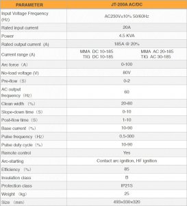

takze pro me nova informace k svarecce Jasic Tig 200P acdc e101, vystupni frekvence svarovani pri AC se neda menit, je stale 60Hz, podarilo se mi to najit az v nejakem anglickem navode, v ceskem zadnem jsem to zatim nevidel

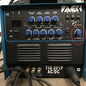

Nazdar klimbik, mam jasic ac/dc predface model, mám tam kolečko pre AC FREQUENCY, čiže malo by to ísťv danom režime predsa.

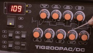

zvlastni, u me je napsano myslim jen pulse frequency a v anglickem manualu jasicu jsem nasel ze output AC frequency je 60Hz

http://www.svarforum.cz/forum/uploads/thumbs/8233_celni_panel_svarecky2.jpg

http://www.svarforum.cz/forum/uploads/thumbs/8233_parametry_svarecky.jpg
podle oznaceni a skoro vsech parametru i podle obrazku to vypada na moji svarecku. jedine co nesedi je maximalni proud, ten je u me 200A, nevim proc pisou 185

Takže jedná sa o 201P, prikladám foto. Označené krúžkom ac freq... posúď sám. Možno na novom ladíš ac/dc jednym kolesom.
http://www.svarforum.cz/forum/uploads/thumbs/8228_11bd7edb-c4be-4fe9-a5c1-4849ba6d6a4f.jpeg

ttomash: tak to vypada, ze mas lepsi svarecku nez ja. nemyslim ze je to jednim koleckem, jak jsem uz vzpomenul, nasel jsem to v manualu k 200P.

Myslim ze zrovna zmena frekvencie by tam dorobit sla, lebo original riadenie je analogove.
