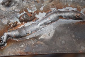

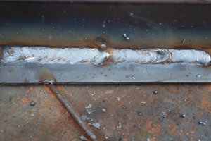

Vady sváru při svařování mig
Dobrý den, mám problémy s vadami ve svaru, při svařování jak koutových svarů tak tupých svarů se mi v průběhu svařování objevý takováto pórovitá housenka http://www.svarforum.cz/forum/uploads/thumbs/8231_dsc_0323.jpg proto se na vás obracím s prosbou jestli by jste nevěděli čím by to mohlo být.     Za odpověď předem děkuji.
#2 28-12-2017 21:38:57
JimBeem
Registrovaný: 22-02-2017
Příspěvky: 136
Re: Vady sváru při svařování mig
ač nejsem zkušený, tipnu si: nedostatečná ochraná atmosféra?
#3 28-12-2017 21:50:27
Příspěvky: 1380
Skôr žiadna.
#4 28-12-2017 21:57:48
Příspěvky: 1153
Housenku asi někdo přejel ale chyba bude v plynu .
#5 28-12-2017 21:57:54
Malo ochraneho plynu  zanesena hubice na hořaku rozstřikem a tak dale..
#6 28-12-2017 22:03:28
stepakek
Registrovaný: 28-12-2017
Příspěvky: 46
svařuji drátem 0,8mm a průtok plynu mi to ukazuje 8l, ale dělá to i při 15l.
#7 28-12-2017 22:17:08
Příspěvky: 1380
A nie je ten plyn namiesto CO2 iba O2 a to C niekde utieklo?
#8 28-12-2017 22:18:27
Vyladit předfuk,průtok plynu a dofuk.těch 15litrů je na 08 drát strašně moc.Rozmezí 8-10 musí stačit.Zkusil bych taky větší hubici jestli vlivem velkého průtoku a úzké hubice není do sváru strháván vzduch.
#9 28-12-2017 22:47:18
stepakek
Příspěvky: 46
plyn mám 82% argon 18%co2
#10 28-12-2017 22:49:30
stepakek
Příspěvky: 46
hubici mám klasickou kónickou, ale mám i válcovou tak to zejtra vyzkouším. průtok plynu mám nastavenej na 8l
#11 29-12-2017 07:19:22
KMU1
Registrovaný: 08-11-2009
Příspěvky: 475
Změřeno na hubici, nebo to ukazuje manometr?
#12 29-12-2017 07:52:37
stepakek
Příspěvky: 46
ukazuje manometr
#13 29-12-2017 09:55:15
Plyn z hubice syčí? Pokud ne, může být špatný elektroventil, který ho má pouštět...
#14 29-12-2017 10:45:03
mirakoci
Registrovaný: 12-07-2016
Příspěvky: 72
Bylo by hezké vědět jaká mašinka toto dělá.Jestli jde o napevno připojený hořák (absence elektroventilu,možnost  zlomení hadičky v bužírkovém vedení,průchodnost mechanického ventilku v rukojeti hořáku).Podle fotky ta svářečka nesvařuje ale kope.Velká rychlost v podávání drátu a již zmíněná absence plynu.

stepakek napsal(a):
... při svařování jak koutových svarů tak tupých svarů ...

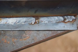

Nebyla by fotka těch svarů?

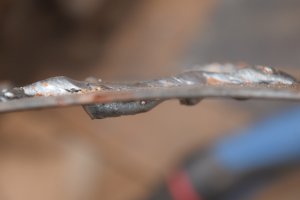

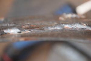

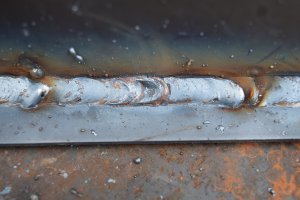

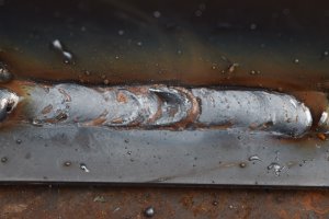

#17 29-12-2017 12:43:39
stepakek
Příspěvky: 46

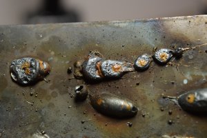

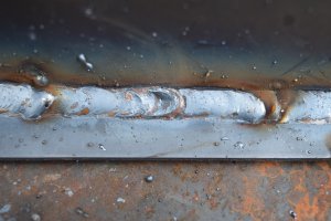

http://www.svarforum.cz/forum/uploads/thumbs/8231_dsc_0327.jpg   http://www.svarforum.cz/forum/uploads/thumbs/8231_dsc_0328.jpg   http://www.svarforum.cz/forum/uploads/thumbs/8231_dsc_0329.jpg   http://www.svarforum.cz/forum/uploads/thumbs/8231_dsc_0332.jpg   http://www.svarforum.cz/forum/uploads/thumbs/8231_dsc_0333.jpg   http://www.svarforum.cz/forum/uploads/thumbs/8231_dsc_0334.jpg   http://www.svarforum.cz/forum/uploads/thumbs/8231_dsc_0335.jpg   http://www.svarforum.cz/forum/uploads/thumbs/8231_dsc_0336.jpg
                            Jestě bych se chtěl zeptat čím by mohlo být způsobono to že se mi svár cca. 3cm od začátku svařování propadne a udělá třeba 5mm kořen.
#18 29-12-2017 12:58:32
mirakoci
Příspěvky: 72
Propad sváru=Slabý materiál+velké proudy a zpomalení v postupové rychlosti.Na těch svárech ale nevidím takové póry co na fotce v #1.To se podařilo vyřešit ?
#19 29-12-2017 13:01:16
KMU1
Příspěvky: 475
Velký výkon, zmenšit napětí a úměrně k tomu posun, nebo okamžik před propadnutím přestat na moment svařovat. Mirakoci byl rychlejší
Editoval KMU1 (29-12-2017 13:02:31)
#20 29-12-2017 13:04:36
Příspěvky: 8757
To pórování mi občas dělá i když se svařuje hodně zkorodovaný materiál. Sám si doma nebo v práci místa kde mají být sváry brousím, ale když vám to chystá někdo jiný.
Ty propadlé sváry jsou buď že máte moc velký proud vůči tl. materiálu, nebo moc velká mezera.
#21 29-12-2017 14:44:07
stepakek
Příspěvky: 46
problém jsem možná vyřešil nebo se to aspoň zlepšilo tak že jsem přidal průtok plynu na cca 15l (svařuji venku kde fouká vítr), materiál neni zrezlí je to čistej novej plech. Sváry moc nevypadají, vím.    svařuji teprve pár dní.  předtím jsem svařoval jen autogenem a mma. (takže se teprve učim, dělám to stylem pokus omyl.)
