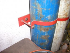

     Vezmu to od začátku - tlakových láhví. Měli by být vždy pečlivě upevněné, ať již na stojato http://www.svarforum.cz/forum/uploads/thumbs/652_uchyt_lahve.jpg  nebo v přepravním vozíku. Dají se používat i naležato ale není to nejvhodnější. Nejlepší je přepravní vozík (pokud nemáte doma příliš schodů, jako já ) v případě zpětného šlehnutí až do láhve je totiž nutné láhev vynést do volného prostoru a chladit - to může podle stavu naplnění trvat až hodiny. Docela upřímně, unést se dá, ale nosit na břiše nebo na ramenou láhev v které hoří acetylén chce dost pevné nervy.

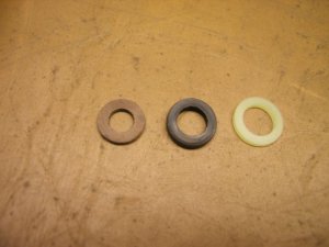

    Hadice nesmí být popraskané ani jinak mechanicky poškozené. Tady si uvědomte, že acetylén ve směsném poměru 1 - 1,2 nádherně hoří ale v poměru 2,2  - 82 tvoří výbušnou směs podobně jako propan viz. tady v pěkném odkazu od Petra http://homen.vsb.cz/~hla80/Vyuka/2009Plamen-311.pdf . Pokud Vám tedy začne ucházet acetylén nebo propan a Vy stihnete s úlevou zavřít hořák, rozhodně si nezapalujte cigaretu - mohla by to být Vaše poslední. Hadice jako všechny věci z gumy nemají rády přímé sluneční světlo, mráz a myslím že taky brzdovou kapalinu. Chraňte je a vydrží desítky let.

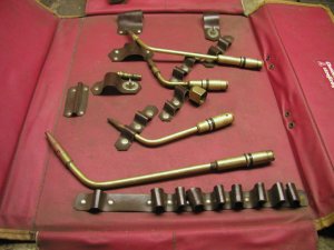

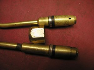

     Hořáky pro doma stačí čtyři, ty menší http://www.svarforum.cz/forum/uploads/thumbs/652_horaky.jpg udržujte je v čistotě před prachem, ty starší měli výměnné hroty - dali se vyšroubovat a dát nové. Nové typy hořáků jsou pájené musíte je vyhodit a koupit celé nové - ale co, my na to máme smile. Velmi důležité je těsnění na hořáku http://www.svarforum.cz/forum/uploads/thumbs/652_poj_krouzky.jpg má za úkol se při běžném dotažení matice rukou roztáhnout a utěsnit hořák v rukojeti. Často se na něj zapomíná. Měňte ho i při drobném popraskání - je to pár korun.

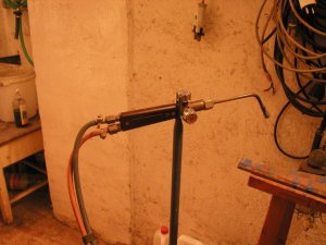

Jo,jo ještě jsem zapomněl na stojánek, může být takový http://www.svarforum.cz/forum/uploads/thumbs/652_stojanek.jpg nebo podobný. Hlavně udělejte stabilní základnu aby pod tíhou hadic nepadal. Slouží k odložení hořícího hořáku, nebo pro nahřívání.

Jen dotaz: jak tam ten hořák drží? Vidím ohnutý drát do U a to je vše?

Třeba takhle. http://www.svarforum.cz/forum/uploads/thumbs/652_drz_hor.jpg

Jo tááák,tak to už rozumim díky.
