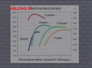

Môže my niekto povedať akú má výhrevnosť propán s kyslíkom ? Idem kúpiť náplň tak či sa to oplatí a či sa z tým bude dať zvárať .
#20 25-01-2011 00:31:28
Re: Strieľajúce zváracie nástavce U7
Zvárať s tym neide.
Propán  nedosahuje taku teplotu ako acetylén.
http://www.svarforum.cz/forum/uploads/thumbs/174_plyny.jpg

Diky evil za ten graf . A s mosadzou sa bude dať zvárať ? Zatiaľ som napojil iba zvárací z acetylénu , prvý úžas bol ako rýchlo dokáže rozpáliť kov , ale zaroveň sklamanie , že to má strašne nízku teplotu . smile

Ako oceľ roztaviš aj propanom  , ale musiš pridať kyslík (ale to sa bavime len o roztaveni a nie o zvárani).
Mosadzou sa nezvára , ale  spájkuje na tvrdo.
Na mosadz je to asi najlepšia voľba propán + kyslík.

No to som ešte neskúšal , treba my kúpiť borax . Prvý krát som sa pozabudol a dal som mosadz bez boraxu smile strelilo my to smile . Horák zhasol ja som sa zľakol ... smile . A potom som to skúšal , ale už z normálny zvarovacím drôtom . Chyba je v tom že aj keď pridáš viac kysliku tak síce tie plechy rozpáliš ale ako pridávaš drôt tak jednoducho nedosiahneš takú ako česi vravia " tavnú lázeň " . Jednoducho na zváranie je acetylén . Ten rezák čo ste vraveli , tak dosť strieľa a od neho si dávam ruky preč smile . Ale zato reže to fakt dobre . smile No čiže skôr tú mosadz ?smile A ešte k tomu propánu , teplota je o trochu vyššia ako u PB však ? smile Na tom grafe to píše okolo 2800 °C . Bude my to aspoň rýchlejšie ohrievať kovy smile .

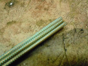

Dnes sa už použivaju ine drôty.
Borax už maju na sebe naneseny.
http://www.svarforum.cz/forum/uploads/thumbs/174_dsc00294.jpg

Diky evil . To som nevedel , minule som kúpil , ale to bol taky obchod ktorý dopredáva také veci smile . A ako mám poprosiť ak prídem do obchodu ? Normálne zvárací mosadzný drôt ? smile Lebo v zváracej technike som to nevidel tak preto sa pýtam smile . A dajú sa z mosadzou letovať také tenšie plechy ? smile
