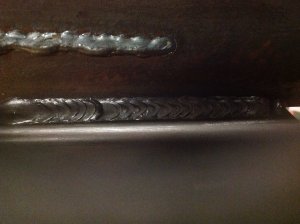

Navazani svaru
Zdravim,mam nove mig/mag svarecku a nedari se mi uspokojive navazovat svary. Problem je,ze se na zacatku svar ta housenka jakoby malo rozleje a je prevysena. Je na to nejakej figl, jako u MMA, zacit malinko vpredu a vratit se moc nepomaha. Masina je synergicka, tak sem do toho jeste moc nevnasel naky svy nastaveni:-)
Diky

http://www.svarforum.cz/forum/uploads/thumbs/2852_image.jpg
je to ten dole, nad tím je neplatny pokus:-)
