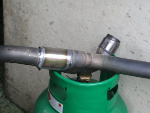

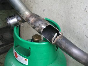

#8 02-06-2013 16:41:35
evik
Příspěvky: 438
Re: titanový svod výfuku
tak tohle dokázal předvést Franta - Pepa z JZD s titanovým výfukem, asi chyběl ve škole na materiály nebo je to třeba v zemědělkách neučí. ale sebevědomí a ruce v kapsách a plivat přes rameno to jim nechybí!!! Huff to jsem se dneska nakrkla oprava trvala dýl málem jsem připálila guláš.
foto před a po opravě a to prý byla původně jen prasklina...fujky...
http://www.svarforum.cz/forum/uploads/thumbs/1922_svar_017.jpg
http://www.svarforum.cz/forum/uploads/thumbs/1922_svar_t020.jpg

evik napsal(a):
Tak to se ten můj jmenovec (Franta) moc nevyznamenal! Že on nepoznal, že se jedná o Ti a začal to svařovat nerezem??? Už jsem takovýho experta viděl i tady. Přines mi to jeden známej, byl to titanovej výfuk od Bavoráka. On to nepoznal, zkoušeli to vařit nerezem a pak mi to zoufalej přines, že prej co s tím? No jo, no. Tak jsem ty popraskaný sváry odbrousil (odpadly skoro samy smile ) a zavařil to titanovým drátem a OK.
Ale hlavně, že jste to opravila a neodnes to ten guláš, to by byla věčná škoda... big_smile big_smile  Zdraví, F.

Hmm, ten špica opravář zemědělskejch strojů to svářel eldou, černým, a pak magem, dala jsem to sem proto aby si podobní machři zapamatovali že když to dělá problém, což poznám hned, aby nepokračovali, majitel skoro brečel.....asi když zjistil cenu nového výfuku...hi..zdravím za Velkou vodu, gulášek byl pivní a šmakoval....

Tak to předčilo veškerá očekávání big_smile  Je dobře, že jste to sem dala. Taky jsem za svůj život zažil podobné tragikomické případy, kdy dotyčnej kupř. svařoval hliník obyčejnou bazickou eldou E-7018 a strašně se divil, že to nedrží....big_smile
No jo, když tady za Velkou vodou jsou kurzy moc drahý a učební obory skoro žádný. Proto tady preferují už hotové odborníky. smile Hmm, pivní gulášek, to už jsem neměl, ani nepamatuju. smile
