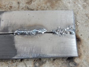

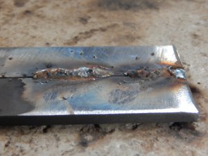

EINHELL BT-GW 190 D studené svary
Zdravím, mám problém s touhle svářečkou. Svářečka spíš lepí než svařuje, všechny svary jsou studené a je jedno jestli svářím na 230v nebo 400v. Přiložené foto je na 6 stupeň a 230V, levý svar je na posuv 6 a pravý na 4. Dík za rady.

Zkuste proměřit výkonový usměrňovač.

Není jenom jednoduše přepolovaná? Na klasické svařování s plným drátem a ochranným plynem CO2, nebo směsným plynem má být na hořáku + a kostra má mít -. Kolikrát ani neví v obchodech jak to má být. Když jsem svářečku koupil, dokonce ve specializovaném obchodě pro svářecí techniku, tak to taky ukazovali jak to svařuje. prodejce to hoodně dlouho ladil, udělal pár svárů podobných těm vašim a říkal mi, že tohle jsou jen prskátka, né svářečky. Přivezl jsem si mašinu domů, zkoušel svařovat a nic moc sváry. Tak jsem se podíval dovnitř a byla přepolovaná jako na trubičkový drát. Tedy na hořáku - a na kostře +.

To je rada big_smile...zkusím ten usměrňovač

Muže byt nejaky drat uvolneny na paketovem přepinači, už jsem takovou chybu opravoval na stejnem stroji nedokonaly kontakt udela své... pak tedy snad  usmerňovač

Tak jsem zkontroloval ten usměrňovač a je v pořádku. Teda pokud jsem ho kontroloval dobře, elektrem nejsem moc poznamenanej, vím jak se šroubuje žárovka do lustru:D, ale zkoušel jsem jestli ty diody nejsou proražený. Taky jsem zkontroloval jestli jsou dostatečně utáhlý kontakty na přepínač  a taky byly v pořádu.

No a není teda jenom opravdu přepolovaná svářečka? Na hořáku musí být plus a kostra mínus. Tedy pokud používáte klasický drát a plyn.

Tak vyřešeno přepólovaná nebyla ,ale když jsem jí znovu složil tak začala svářet normálně. Takže byly asi povolený kontakty na usměrňovači. Děkuji za rady bolo to prostě jedno s druhým.

Re: EINHELL BT-GW 190 D studené svary
