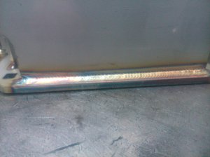

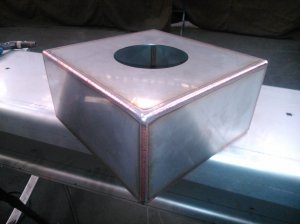

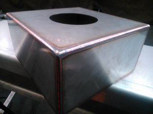

Ja som to nenapisal preto,že by to bola tragedia ten zvar,ale ked sa lepsie pozrem na ten zvar aj po pasivacii nebude urcite pekny-s peknou kresbou tak jak ma byt-oku lahodiaci ciže aj dobre prevedeny.To co napisal p.Frank je pravda pravduca: "Každopádně je při svařování nerezu důležité dodržovat pravidlo, že je žádoucí co nejstudenější svařování. Zvolit správnou rychlost postupu a tavnou lázeň nepřehřívat, Samozřejmě to nesmí být na úkor nenatavených hran a neprovařených míst...   Prostě je důležité dodržet interpass teplotu"
Tuto som si robil taku krabicu pre cerpadlo na sustruh big_smile plus nieco z prace
http://www.svarforum.cz/forum/uploads/thumbs/1292_dsc_0120.jpg
http://www.svarforum.cz/forum/uploads/thumbs/1292_dsc_0121.jpg

Ano, to souhlasím, že ten svár nebude nic moc ani po očištění a pasivaci... může ale v daném případě(krabice) vyhovět.
Tak nějak, jak je to na vašich fotkách, bych si představoval, že má vypadat profi svár. smile Evidentně je vidět, že toto přehřáté nebylo, materiál zůstal kovově čistý bez černé vrstvy okují, navíc hezká kresba, stejnoměrná šířka a perfektní ukončení sváru bez kráteru. Prostě je vidět, že to máte v rukách.... smile

Warlockvw : mohu se zeptat jake parametry si mel nataveny na te krabici k soustruhu? byl nejaky Puls? ? 40A? 1.5mm plech?

youngprimitive: nie bolo to zvárané bez pulzu,cca 60 A,je to myslim 1,5 mm plech,už si nepametam

Warlockvw: Na odlesku na těch krabicích je vidět, že se to ani nestáhlo, dělal jsi nějaká opatření? To františek: Nevím, že by všichni řešili kresbu, na úkor kvality. Pokud někdo neprovaří kořen, udělal špatný svár. To ale není případ té ukázky.

souhlas, na krabici pro emulzi do soustruhu stačí rozvařit hrany. Dokonce je to i nutnost jak Mistr Warlockvw použil - krabice se nezkroutila! smile
