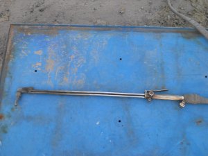

při řezání ve stísněných prostorách je často obtížné stále držet stlačenou páčku a pak je výhodnější spuštění kyslíku kolečkem.
ano, naproti tomu řezák s páčkou je výrazně úspornější (o2)
Toto je profesionální řezák dlouhý 90cm, určený pro demolice, na přesné řezání moc vhodný není - je dlouhý.
Pokud se někomu doma (nebo v práci) bez využití povaluje rád jej koupím.
Hadice jsou omotány kobercovou samolepící páskou - ochrana.
http://www.svarforum.cz/forum/uploads/thumbs/1168_lihovar6_010.jpg

Súhlasím s bouračom ... páčka je omnoho úspornejšia . Aby to každý pochopil na páčke sa dá nastaviť plameň optimálny druhým ventilom pod páčkov kdežto u rezáka z kolečkom treba na rukoväti po zapálení vytočiť kolečko pomali naplno a spotreba je neunosná ... preto by som radšej volil páčku ... sám mám kolečko ale je to neúsporné a niekedy to aj zle reže ...

Nechci aby se vám zase zvedl tlak, ale myslím, že vysvětlujete jiným něco, co sám dobře nechápete. Tou páčkou se jen pouští a zastavuje tzv. "řezací kyslík", nic se s ní nenastavuje. Úspora je v tom, že když chcete řezat, páčku stisknete, jakmile ji pustíte, přestane kyslík proudit a tím hořák řezat, zůstane jen malý plamen. Kolečko musíte ovládat druhou rukou, která není vždycky volná a tak kyslík běží dál. Vy se asi snažíte tím kolečkem regulovat plamen, jak vy říkáte optimalizovat, jako při svařování, pustíte ho málo a proto vám to někdy špatně řeže. Ale třeba se mýlím, nejsem profesionál.

Riso - plamen se na řezáku šteluje vždy s puštěným řezacím kyslíkem a je jedno zda je to páčka nebo kolečko. Jinak si troufnu tvrdit, že není pravda, že se musí kolečko vytočit hodně a pomalu, co jsem řezal a řežu, vždy stačí jedna max. dvě otáčky kolečkem.
Já vydím výhodu páčky nejen ve spotřebě, kdy je rychleji vypnut řezací kyslík, ale i v začátku řezání, protože u kolečka držíte hořák pak už jen jednou rukou a dost často, když je kolečko trochu víc zavřené, hořákem člověk může hýbnout, u páčky ne držím hořák pevně oběma rukama.
Takže na dlouhý řezák jedině páčku, na topenářský taktéž, potřebují s ním řezat přesné otvory na trubce.

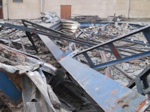

od doby co jsem tady o tom psal jsem v jednom kole (včetně víkendů) ruce už mám až na zem, už sem rozboural víc železa než za celý loňský rok smile - neměl jsem čas se nabažit sad
kirkmene tuším že u vás ve firmě by se našel takový hořák může být neustrojený (opravitelně poškozený)
co tak výměnný obchod?
ohnutá traverza I55
http://www.svarforum.cz/forum/uploads/thumbs/1168_lihovar6_012.jpg
