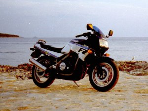

Ještě jedna možnost je zkosit vnitřek příruby tak, aby vznikl svar 1/2 V - tzn. ne koutový svar mezi přírubou a čelem trubky, ale 1/2 V svar mezi přírubou a povrchem trubky.
A můj vlastní názor?
Kdysi jsem byl motorkář a výfuk jsem si komplet udělal z nerezu, z původního zbyly jen svody smotané na jednu stranu (původně rovně do sběrače a dva výfuky po stranách).
Včetně tlumiče - stočit děrovaný plech do trubky, podélný svar, čela, vnější plášť, mezitím výplň tlumícím česáním (originál, z fabriky na výfuky, žádná skelná vata).
Vše WIG, docela prácička. Ale k věci - všechny svary naopak venku, hezký svar je třeba přiznat! smile Škoda, že nemám detail.
A zapomněl jsem dodat, že vše třikrát, systém pokus-omyl. Nejdřív jsem sehnal 50 mm trubky, ale bylo to hlučné a motor netáhl v nízkých otáčkách. Při tuším 36 mm skvělý dole, ale udušený nahoře. Na přejezd Alp ale dobré. Po návratu vše znovu, na 42 mm, plus přetryskování karburátoru a výsledek optimální.
Jo to není jako dnes, mladí nevyježdění floutkové na nové mašině, před 20-ti lety se šlo postupně po kubaturách a hlavně se muselo makat smile
http://www.svarforum.cz/forum/uploads/thumbs/891_1996_istrie_motorka.jpg
http://www.svarforum.cz/forum/uploads/thumbs/891_1996_poejezd_obertauern3.jpg

JardaK pěkný FZto! Mě se zase osvědšilo z 36mm trubky svody 4-1 a pak 62mm trubka a průchozí tlumič smile

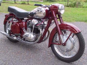

To jste mi připoměl mladá léta - taky jsem byl motorkář, tehdy v šedesátých létech jsem proháněl tohoto "krasavce" big_smile
http://www.svarforum.cz/forum/uploads/thumbs/213_103954_1.jpg

Jawa500OHC smile taky jsem ji měl, člověl musel mít sílu v rukách jinak při akceleraci mohl snadno s mašiny sletět.
