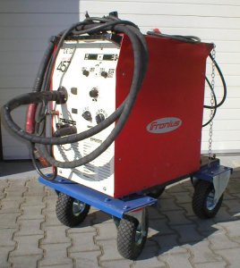

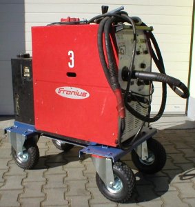

Dnes přinášíme obrázky zajímavé terénní (off-road) úpravy MIG/MAG svářečky Fronius Variostar 457. Provozovatel potřebuje tuto svářečku často přemisťovat na velmi nerovném povrchu. Původní kolečka se pro takovou zátěž ukázala jako zcela nevhodná. Zejména původní přední otočná kolečka byla často měněna a opětovně zcela zničena. Proto bylo rozhodnuto o přestavbě podvozku na nafukovací bantamová kola. Přemisťování těžkého stroje na nezpevněném povrchu je díky této úpravě hračkou. Svářečka plavně překonává všechny nerovnosti smile

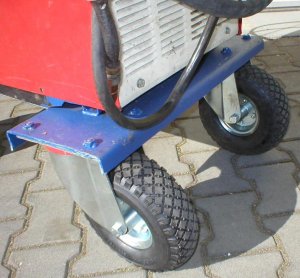

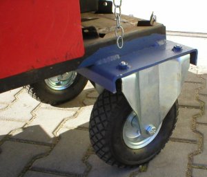

Detaily podvozku a bantamových kol:
http://www.svarforum.cz/forum/uploads/thumbs/2_offroadmig_2.jpg
http://www.svarforum.cz/forum/uploads/thumbs/2_offroadmig_4.jpg

457 je těžká kráva.. prosim vás co s tím vaří?????? lokomotivy ke kolejím????

No, este ste tam mohli dat nejake nezavisle odpruzenie a tlmice. Aby to bolo este viac plavne... big_smile
Pekna praca.
