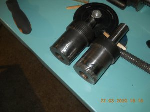

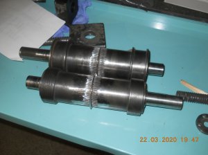

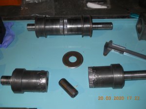

loupačka kabelů - podávací válce (jako na hoblovce na dřevo) které cpou kabel proti loupacímu noži. Válce dva kusy oba poháněné mezi nimi stisknutý kabel.
Válce průměr 60mm, orádlované a zakalené. To orádlování i když zakalené již bylo úplně opotřebené, válce hladké - nepodávalo to.
Chtěl jsem válcovou plochu navařit, osoustružit a orádlovat. A znova zakalit
Nakonec sem - domácí podmínky - vzal flexu + tenký kotouč, podepřel ruce, podložil bílím papírem, posvítil silným světlem, brýle 3 dioptrie a drážky 1x1mm vyřezal ručně.
Celkem 352 řezů, s roztečí 1mm. Pro funkci stisknout a dopravit šrotový kabel - zcela dostačující a určitě na dlouhý léta.
Na válcích jsou vidět nasmrkaný sváry, práce předchozího vlastníka - ne moje big_smile
Díky Ládes + moderátor!

Tady byly mé obavy liché,myslel jsem že to bude nějaký razník střižník v malem podání.Zde je variant oprav a úprav několik.

čau, je to už pár let co jsme se tady bavili o pečlivosti a kvalitě provedených prací.
Takto zrenovovaný válce vypadají blbě, uznávám - ale funkční jsou na 100% - k tomu co mají dělat.
Vybavil jsem si všechny operace nutné k opravě aby to vypadalo profesionálně.
Stočit na soustruhu (je to kalený) obrousit na f6.
Vyrobit kroužky ze zaručenýho matroše, orádlovat, zakalit, obrousit díru.
Poloviny hřídele + nůž uprostřed jsou spojené jen třením - utažené šrouby M10, není tam žádný klínek nebo pero.
Ten radiální vektor při zatížení to neprotočí - i když to loupe kabel třeba 100mm průměr, kabel si mašina vtahuje do sebe i dlouhé kusy váhy desítky kg.
Takže jsem se nalisování nebál.
Mám přístup na strojně vybavenou dílnu i kalírnu ale prostě jsem se o víkendu nudil no. smile
