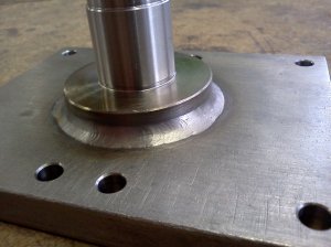

#16 31-08-2012 13:43:48
Re: Nerez oceli
Tohle jsem varil pred cca mesicem  je pravda bylo to za idealnich podminek.
http://www.svarforum.cz/forum/uploads/thumbs/3452_img270.jpg
