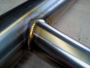

určitě to nevařil dvakrát kvůli zabarvení.a z důvodu zabránění další oxidaci by ty svary stejně bylo dobré očistit a pasivovat.
přídávám foto svaru na zábradlí.žádná speciální ochrana,jen dokonalé slícování a pak to jde.
