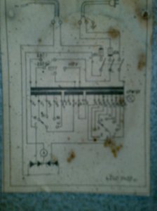

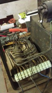

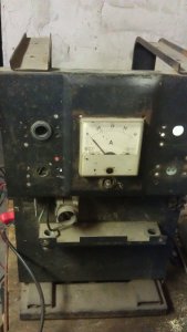

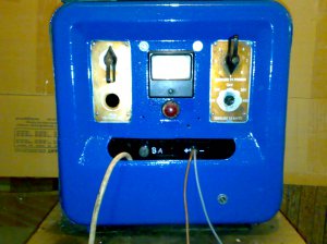

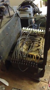

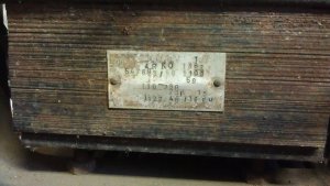

Zdravím Vás, mám nabíjačku, ku ktorej by som potreboval schému zapojenia prepínačov prúdu a napätia, lebo pôvodné sa v nej nenachádzajú. Trafo je v poriadku, potreboval by som len radu, či schému ako zapojiť tie prepínače a prepoje na svorkách. Jedná sa o starú, ale spoľahlivú nabíjačku, preto mi je ľúto ju vyhodiť. Budem Vám vďačný za pomoc. Tu je zopár snímkov:

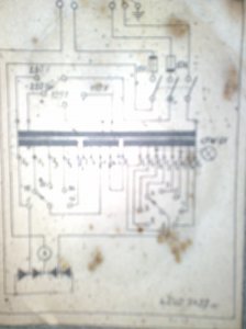

Mracna- tato nabyjacka je zo 70-tich rokov, schema zapojenia bola nalepena na zadnej strane.
#3 07-05-2012 08:34:50
jojino
Registrovaný: 01-01-2012
Příspěvky: 34
Re: Schéma k nabíjačke
neake to schema aj ked malo citatelne, http://www.svarforum.cz/forum/uploads/thumbs/3509_schema_1.jpg

Zdravím Ťa, jojino, viem , že je to nezničiteľná nabíjačka, ktorej nerobí problém roztočiť motor na hocijakom aute, preto ju nechcem vyhodiť. Ja mám z nej len rám a trafo, kryty nemám. Poprosil by som Ťa ešte, keby si mohol tú schému prekresliť na iný papier a poslať tak, takto je to dosť zle čitateľné. Ďakujem.

Zdravim, prepac ale ja mam len nabijacku, tu schemu som ofotil od znameho ktory ju predal ale nema ponatie kam to islo, su tomu uz styri roky.

Ahoj, stačilo by mi, keby si mi ofotil a poslal vnútro nabíjačky, tak aby bolo vidieť svorkovnice a prepoje medzi svorkami. Máš skype?

Ta schema dobra aj ked necitatelna . Ohmetrom a volmertom ju das raz dva do kopy . nascheme zapojenie aj ked bez oznacenia svoriek ktore si najdes ked vies ako na to .

vinutia mám identifikované, prakticky potrebujem vedieť, ktoré vývody pomocného vinutia sú zapojené a ako, tieto totiž upravujú rozptyl jadra.
Nabíjačku som vyskúšal ohmmetrom a aj po pripojení na napätie, všetky vinutia sú v poriadku. Len medzi vinutím, ktorým sa reguluje prúd vinutím pre nastavenie výstupného napätia je ešte jedno vinutie s piatimi odbočkami, ktoré upravuje rozptyl jadra a toto musí byť zapojené správne, inak nabíjačka nedáva dobré hodnoty. Dokonca aj smer pretekajúceho prúdu má vplyv na výsledné hodnoty. Preto by bolo dobré, keby k tomu bola schéma, aj keď nakreslená rukou podľa skutočného zapojenia.

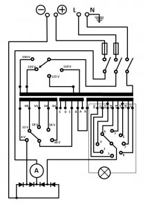

Pred časom sa tu intenzívne zháňala schéma historickej selénovej nabíjačky SUJ122. Keďže som sa dostal do situácie, keď som uvedenú schému potreboval a nikde na nete nie je použiteľná k dispozícii, tak som bol prinútený si ju namaľovať. Keby ju ešte niekto zháňal, tak ju prikladám.
