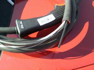

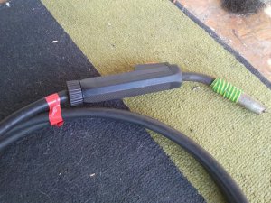

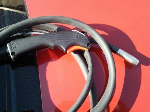

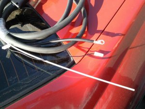

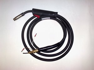

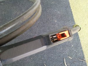

Děkuji za rady tipy :-)  Přikládám foto starého hořáku a nového, který jsem koupil. Problém je ale v zapojení, i když prodejce tvrdil, že to pasuje (R+R nářadí,Praha 3). Uchycení v podavači je jiné a z origo hořáku vede jen jeden spínací drát, u nového dva. Čili v pondělí to půjdu vrátit a pátrám dále. Eurokoncovku zatím nebudu dělat, nepotřebuji odpojovat hořák.  No a pak bych se ještě zeptal zde znalých, kolik mohu chtít za plasmu , která je na foto. Byla použita tak 3-5x, a to jen jako test, co dovede. Táta byl kutil, ale tohle nevyužil. Díky Jirka.

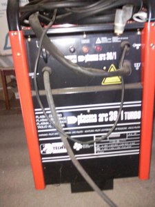

A zde plasma...
http://www.svarforum.cz/forum/uploads/thumbs/3769_snc00059.jpg
http://www.svarforum.cz/forum/uploads/thumbs/3769_snc00058.jpg
#9 17-03-2012 13:10:35
Re: Einhell SGA 175 Turbo - Doporučte prosím nový komplet hořák
Jake ma ta Plasma parametry a jak je stara?Google skoro nic nenasel sad

Já mám ten samý hořák, zatím. TW180, tedy Telwin do 180A. Co na tom nechápete? Jestli byl původně jeden drát, tak tam musí být nějaká finta, buď to tahá jen jeden pol spínače a druhý přes ten hlavní pletený vodič, nebo se vám druhý urval. Vždycky jsem viděl dva.

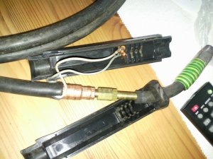

No a k hořáku: 100% tam je pouze jeden kabel, žádný není utržený, zasahováno do i nstalace nebylo. Původní hořák má napájecí kabel přiveden na tu mosaznou redukci na obr.č.3 + je tam připojena hadička od plynu, který pak jde k hořáku. Nicméně ta redukce je upnutá do podavače a tam prostě ten konec nového hořáku nedám.:-(

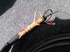

Přikládám ještě foto rozebraného hořáku, kde tedy dva kabely jsou, jak je to ale řešeno nevím.Dole je prostě jeden.

Zkuste se podívat do svářečky, jak tam byla zapojena elektrická část toho původního hořáku. U pistole máte dva dráty ke spínači a na konci u podavače už jenom jeden? To je divné. Jak jsem psal, jestli se nějak nevyužívá toho pleteného vodiče, který slouží jako hlavní přívod jako jednoho z vodičů. Jen ale hádám, NEJSEM ELEKTRIKÁŘ, tak pan BOBOBO zase bude rýpat.

Jestli je ten nový hořák ten Telwin 180 na obrázcích, tak ten má stoprocentně dva káblíky. Ty se musí zapojit do desky s elektronikou, kam nevím, musel by jste dát foto desky.

to ,,varok,,: Elektrická část je zapojena v prostoru s cívkou a podavačem. Silový kabel je připojen pomocí půloka na mosaznou redukci a připevněn matkou a pak je tam jen jeden vývod, kde je právě připojen ten jeden kablík. Nic víc tam opravdu není
to,,ZDENDÁL,,: Ano, elektroventil na pouštění plynu je uvnitř přístroje. Dále pak vede již jen hadička k mosazné redukci. V hořáku právě žadný ventil není.

Pokud sundám koncovku , zůstane tam tohle? http://www.svarforum.cz/forum/uploads/thumbs/3769_mb14ak.jpg
Jestli ano, vypadá to na výborné řešení, je to pak hodně podobné, ne-li stejné.

Jen pro pořádek, aby mělo téma nějaké zakončení. Všem ještě jednou díky za rady a nápady. Jmenovitě potom zvláště ,,ZDENÁL,, smile. Vyměnil jsem zakoupený hořák za jiný s eurokoncem(Telwin Hořák s kabely 742180),koncovku odstranil, mezikus ze strahého pasoval přesně, jen se musela vyvrtat větší díra na bovden. Jeden kablík šel na přívodní silový kabel a druhý na původní místo a maká to jak nové. Díky Jirka smile
